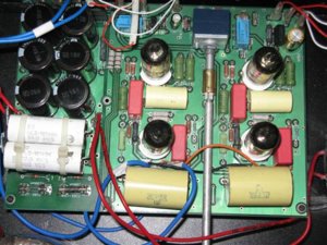

    Báo cáo các bác là hôm qua em dũng cảm lắp vào amply của em thì nghe tiếng rất nhỏ, biến trở của pre điều chỉnh không to nhỏ được, ù rất lớn. Em đã lắp đúng các giá trị linh kiện, bóng của em dùng là ecc88, led không sáng. Ban đầu em cắm ngược, ngõ ra thành ngõ vào sau nhờ bác Star chẩn giúp thì lắp lại đúng. Nhưng bệnh vẫn thế. Bác nào chẩn giúp bệnh hộ em với ah.

    Hôm nay em mới chụp được hình show lên cho các bác chẩn bệnh giúp em với, Hiện nó có một số bệnh sau:
    - ù lớn, có thể là em chưa nối mát, nhưng em đã bắt 4 vít ở 4 góc vào chassis.
    - Âm thanh không thể tăng giảm bằng vô lum của pre được và âm thanh này rất nhỏ.
    - Em bắt 2 tụ ec 33mf (tụ trắng) không phân cực vào nguồn có vấn đề gì không ah?
    Cảm ơn các bác

    - Âm thanh nhỏ và không thể chỉnh bằng Volum được thì Pre của Bác bị thiếu Mass tín hiệu rồi, Bác đã đấu mass tín hiệu vào board chưa? Trên hình Bác chụp em thấy Bác chưa đấu mass của board vào chassic, con ốc phía sau biến trở em chưa thấy Bác bắt vào chassic.

    Anh kiểm tra lại xem, của anh hình như cháy 1 bên cầu chì roài :lol: Cái pre này là cái hay nhất em đã từng làm đấy.
    Volume chưa nối mass vỏ kìa. 2 con trở xả bé thế kia ko có tác dụng nhiều đâu. trở xả cũng là một thành phần quan trọng trong nắn lọc đấy :lol:

    Cảm ơn bác tuanhaitin và bác Star. Đúng là em chưa nối mát. Còn cầu chì thì chỉ là cái xác thôi vì em chưa mua được cầu chì em nối bằng cầu đồng. Con trở xả nên dùng bao nhiêu bác Star? còn dùng tụ ec 33mf có được không các bác?

    Ấn tượng quá :lol: trở xả anh dùng 33k/2w nếu biến áp anh quấn dư dòng nhiều thì có thể dùng thấp hơn, tính toán sao cho nó ăn từ 5-10% dòng là ngoong!

    Hôm qua em thử nối mát rồi. 2 phút đầu thì pre của em im lặng như tờ, chỉnh amply lên max và chỉnh volum pre thì cất tiếng hát tuy nhỏ hơn bình thường nhưng trong trẻo véo von. Sau đó em chỉnh lại một số jack cắm thì lại ù như cũ. Sợ amply có vấn đề gì em lại nối lại qua DAC của em thì kết luận là amply không sao. Em tháo ra 2 lần nối lại mát nhưng vẫn thế. Có lễ tối nay về em nối mát của bo mạch vào mát của ống nước chắc là hết ù :). Bác nào có cao kiến gì để chỉ bảo em với. Cảm ơn các bác nhiều.

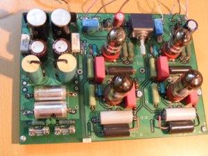

    Em thay bác quy hoạc lại phân đi dây dẫn cho choke và day tín hiệu sẽ hết bị ù,di mass cho volume nữa,Pre của em không có một tiếng ù nào dù chỉ là nhỏ nhất.

    Nếu tiện cụ post giúp cái hình quy hoạch pre của cụ để anh em tham khảo nhé.

    Em nghĩ cụ đang hiểu lầm rồi:
    - Ý cụ là em ko giúp ai? em nhớ ko nhầm bản thân cụ em cũng đã giúp 1 đôi lần :D
    - Em thấy cụ nói nhiều đến quy hoạch dây dẫn mà ko show hình tổng thể, nên em nhờ cụ chụp để giúp mọi người hình dung. Cái hình cụ chụp sát pcb thì nói lên quy hoạch điều gì?
    -"Pre của em không có một tiếng ù nào dù chỉ là nhỏ nhất" em thấy cái này của cụ phần lớn anh em ko đạt được, ngay cả bản thân em và em cũng đã được test trên hàng "chính hãng" cũng ko đạt được nên mới nhờ cụ giúp mọi người, nếu cụ bị cướp mất rồi thì vấn đề lại đơn giản.

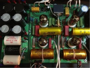

    e chụp bằng mobile nên hơi lởm :(

    Đấy cụ cướp Pre của em show hình lên rồi các có gì các cụ chỉ giáo tiếp ạ.

    Trả phí show hàng cho a đê :))
    Ps: 2 quả JS lắp vừa khít :d, sang đầu tuần thay hết dây IC nhé
