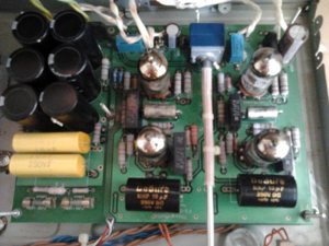

    Các nào sử dụng bóng 6H1 cho pre này cho em hỏi là cần thay đổi giá trị điện trở nào?, bao nhiêu R?, hiện tại em sử dụng bóng 6H1 này mà không biết điều chỉnh giá trị điện trở cho phù hợp với chế độ làm việc của đèn. em xin cảm ơn.
  12. vestonmanhhung
    vestonmanhhung Advanced Member
    26/10/10
    847
    33
    Re: Cùng làm Pre HAY-RẺ-DỄ
    6H1 chế độ hoạt động gần tuơng đuơng với 6DJ8 vậy cụ cứ lắp như sơ đồ là chạy ngon...

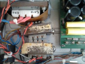

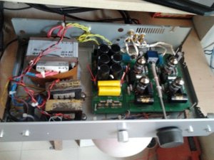

    hôm nay em đã làm 2 cái choke theo thông số của Bác chủ, Fe 22 quấn dây 0.16mm đầy lõi thay vào nguồn thì tiếng hát trong hơn điện trở rất nhiều, tuy nhiên loa bị ù lớn màng loa rung rất mạnh, khi sử dụng điện trở thì bị ù rất nhỏ. bác nào đã làm cái choke này rồi xin hướng dẫn giúp em để em hoàn thiện Pre này, hiện tại em ghép với power bán dẫn, em xin cảm ơn.
  16. AirMan
    AirMan Approved Member
    31/3/09
    14
    Bác thử sắp xếp lại để choke càng xa với cái nguồn càng tốt. Nếu còn ù thì Bác xoay xoay chiều của choke hoặc nguồn xem sao, hy vọng giảm bớt chút ít. Em hay làm vậy cũng thấy có tác dụng. Hên xui thôi Bác hen. Chúc Bác may mắn!
