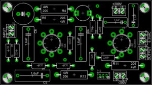

    Đây là bo nguồn của Pre HAM RẺ DỞ :mrgreen:

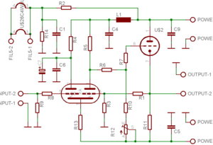

    Re: Đăng ký bo mạch Rề HAY - RẺ - DỄ nhất mọi thời đại
    PHẦN MẠCH KHUYẾCH ĐẠI HAM RẺ DỞ :mrgreen:
