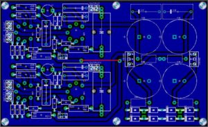

    Bác DIY-lover cho em hỏi tí :)
    4 tụ nguồn cho pre nầy xài bao nhiêu uf và bao nhiêu V ( dao động trong khoảng nào là có thể măm măm được )
    Em hay hỏi và hỏi nhiều bác DIY-lover đừng la em nhe :(
    À tí nửa là quên em thấy có bán cuộn cảm L1 bác cho em biết bao nhiêu là vừa vì em mua hàng tháo máy nên coi như hên xui chả biết nó bao nhiêu mH ( em thấy có cuộn để 120mH )
  8. DIY-lover
    DIY-lover Advanced Member
    12/8/07
    7.338
    87
    TBG - HCMC
    Re: Cùng làm Rề QUÁ HAY - RẺ - DỄ nhất mọi thời đại
    Từ 220uF - 2200uF
    Áp từ 200V trở lên.
    Cuộn nào bỏ vô làm cho mạch trông đẹp hơn thì Bác lựa cái đó, trị số bao nhiêu cũng được.

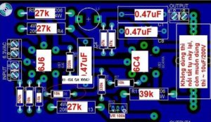

    DANH SÁCH LINH KIỆN THEO BO MẠCH MỚI
    Gia trị linh kiện mạch Pre
    Nguồn

    nguồn của em 150-0-150 500mA sài trên mạch này oke không bác Lo-ve ???
  19. DIY-lover
    12/8/07
    7.338
    87
    TBG - HCMC
    Hơi dư, phải chỉnh lại trị số 4 con trở phần nguồn tí tì ti :)

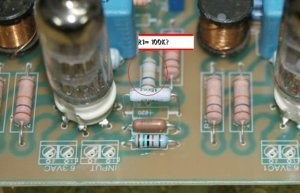

    Cụ xem giúp lại cái nì và confirm lai giúp em cái! Con R1 giá trị bi nhiêu ợh?
    Đội ơn Kụ! :)
  23. DIY-lover
    12/8/07
    7.338
    87
    TBG - HCMC
    Thôi chết rồi, Quánh máy lộn! :mrgreen:
    May mà có Cụ Rờ Gu phát hiện ra.
    Đội ơi Kụ 2 lần :)
    PS: Con đó giá trị là 100k
