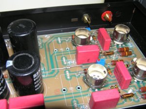

    Kỳ này được cái là em đã chuẩn bị chassis từ khi đang ký board. Nên tốc độ có nhanh hơn tý.
    E. Cố gắng sẽ hoàn thành trước CN này để còn mang ra RB cho hót thử nữa! :mrgreen:
    E. Trình làng tý lấy đà tăng tốc :mrgreen:
    Kính các Bác!

    Board mạch SD Toàn Linh kiện Bà Chiến! :lol: :lol:

    Em thấy cái VR chỉ có 50k (503) thì hơi khó chỉnh 0V output trừ khi Bác thay con 330k thành 390k !!!

    Con 503 này nhặt được ở Cty. :mrgreen: . nên gắn đại vào.
    Để mai em mua con 104 gắn vào.( điện trở bà Chiến 330K, khi đo thực tế sẽ hiển thị khoảng 355K Ohm :lol: )

    Nhưng mà theo Em thì Bác Rờ Gu nên mua đồng hồ đo mới là vừa vì vài bửa xong cái Pre này, đo output 0V có ổn không? có khi 25V mà đo ra 0V thì nguy :mrgreen:

    Công nhận bác regular làm cái gì nhìn cũng đẹp nhỉ... mà em thấy bác cắt bớt một bên của mỗi chân đèn em thấy uổng làm sao í..hi..hi..à, cái chassic bà Chiến chắc không có bán bác ơi... :lol:
