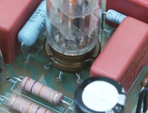

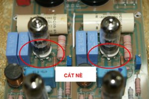

    Không cắt nó không vào! :mrgreen: . Mất time lắm, mà cũng phải cắt thui! :D

    Bác bóp dẹp nó lại nhét vô sẽ vừa đó bác..hi..hi...

    Hai Cụ bàn cái dụ dzì mà toàn cắt với bóp không vậy cà !!!
    Theo Em nếu còn mới tinh thì nên bóp còn nếu xài rồi thì cắt luôn vỉ bẻ qua bẻ lại nó gãy mất

    THÍCH BÓP THÌ BÓP NÈ
    CÒN THÍCH CẮT NÈ

    xí... em không quýnh lộn với con pre mẫu này đâu, em thấy có dấu hiệu của một con điện trở xịn ở vị trí R7....he..he..
