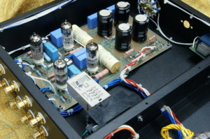

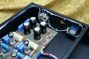

    Thấy các Bác khoe kinh qué nên Em cũng tranh thủ xí vài tấm hình :mrgreen:

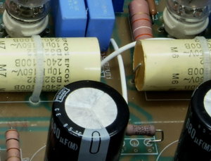

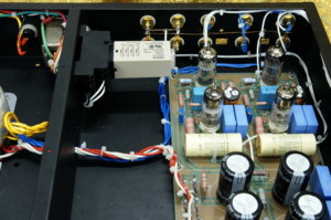

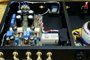

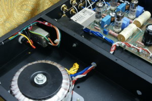

    Thêm vài tấm ruột gan cái Gề Ham Gẻ Dỏm :mrgreen:
