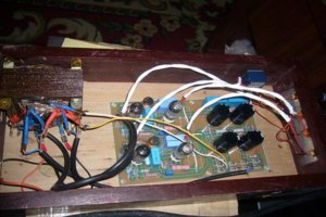

    Em cũng vừa mới tranh thủ dệt đc cục nguồn cho Pre, lâu lâu ko quấn, tay nghề giảm hẳn các bac a :D . Hình đây các bác ạ
    Ko biết sao khi chụp hình nó lại méo mó vậy ( có thể do bóng đổ ).
    Nguồn vào 230V
    Đo ko tải: 2 đường 118.7V :( chắc quấn thiếu vòng nhưng có lẽ cũng đủ phải ko các bác
    2 đường 6,37 V và 6,4V
    1 đường 10V ( cái này em quấn để cho điều khiển moto của Volume
    Còn dòng thì thoải mái các bác ạ
    Tối nay là em nó có thể kêu được rồi
    Còn vụ chassic em đang lên mẫu để thi công
    Vài lời về tiến độ Pre của em
    Thân

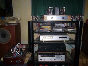

    Muốn nghe chất âm của em Pre này quá lên em lắp tạm vào nghe thử xem sao. Ghép tạm với em Pow 807 SE. Mai em sẽ review cho các bác sau nhá :D
