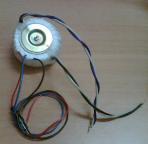

  3. hvhchrist
    hvhchrist Approved Member
    19/3/09
    17
    Re: Cùng làm Rề QUÁ HAY - RẺ - DỄ nhất mọi thời đại
    Cám ơn các bác đã chỉ giúp em
    Nghe cách của bác minhtriet thấy đơn giản nhất, nhưng em chưa biết gì nên cũng hơi sợ chuyện móc ruột cái BA :mrgreen: Chiều hôm qua đi làm về em đội mưa chạy ra NT mua dây đồng luôn, lọ mọ đến hơn 2h em thức quấn cái BA theo cách bác anhlongtranf chỉ, lần đầu tiên em quấn dây nên hơi run :mrgreen: nhưng cũng đơn giản thật, em tốn hến gần 30' để chế con thoi, hơn 1h để đưa dây vào thoi, còn lại thì quấn khoảng hơn 2h, quấn xong cái đầu tiên thấy tự tin ghia :p Hình như bác chỉ quấn 800vòng dây 0.25 là để được 110v, quấn đến tầm ~800v thì em đo được 105v (chắc tại lần đầu nên tay nghề hơi kém 8) ), em phải quấn thêm ~100vòng nữa để đạt được 120v. Còn dây 0.8 thì em quấn tầm ~46vòng để được 6,2v (do quấn thêm 1vòng nữa thì nhảy lên 6,4v). chỉ riêng chuyện quấn dây xong còn hàn, dán, quấn vải amiăng đã lấy đứt của em hơn 1h..hix...còn một cục tối nay em về mần típ, lần này quen tay chắc khoảng 2h là xong tất :mrgreen:
    Hok biết là BA xuyến này quấn dây xong có phải ngâm vẹcnia hok các bác nhỉ

  6. anhlongtranf
    anhlongtranf Advanced Member
    10/2/09
    1.313
    BA của bác đẹp đấy chứ. Khỏi cần sơn cách điện bác à. Bác chú ý quấn BA thứ 2 nhé, vì bác quấn đúng số vòng như BA trước chưa chắc đã ra điện áp giống nhau đâu. Hôm trước em mua hai cục y như nhau nhưng khi quấn lại khác nhau nên em đành phải đo đạc cẩn thận đấy. Bác có thấy đơn giản không??? Theo em dễ như trở bàn tay. Em chỉ quấn trong vòng 90 phút là xong 1 em rồi.
