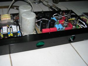

  24. thomas
    thomas Advanced Member
    25/3/06
    1.432
    hcmc
    Re: Cùng làm Rề QUÁ HAY - RẺ - DỄ nhất mọi thời đại
    Như vầy liệu có ổn không anh?
  25. Listen_by_heart
    Listen_by_heart Advanced Member
    5/12/05
    3.855
    Gò Vấp - Sài Gòn.
    Đẹp đó :p , không giống Hoàng Thành nữa, giống building hơn :mrgreen:
