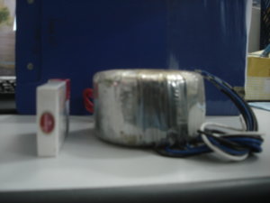

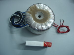

    Vì để các bác mau hoàn thành Rề quá hay-rẻ-dễ ,sáng mai em
    sẽ đặt BA. :D
    kích thước :
    cao 7 cm
    đường kính :12 cm
    group buying khoảng 10 cục chắc down giá được :)
