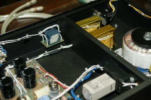

    Theo góp ý của các Bác, Em đã gắn thêm 2 cục choke vào mạch nguồn cho Rề HRD Dz-1s, kết quả đo đạc cho thấy nhiễu đã giảm từ 5mV xuống còn 1mV, nói chung là rất tốt.
    - Đối với hệ thống dùng Loa có độ nhạy 95dB trở lên thì cảm nhận về sự thay đổi khi gắn choke này rất rõ, tiếng treble chi tiết hơn, tơi hơn, âm hình chính xác hơn do việc các tín hiệu tần số cao trước đây bị nhiễu lấn át thì nay đã có dịp thể hiện.
    - Còn đối với những hệ thống loa có độ nhạy thấp hơn 90dB thì sự khác biệt là không đáng kể.

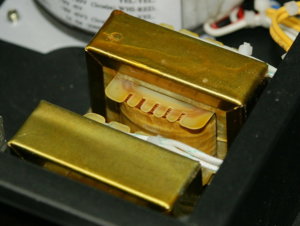

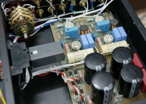

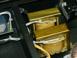

    Bác diy lover chỉ rõ choke bác lắp thêm là loại gì, thông số thế nào, lắp vào đâu, cụ thể vào đâu ra đâu. Cuốn mò thì ra sao....??
    Bác cũng chỉ giúp cái chuyển mạch là loại gì, thông số thế nào?? Em thấy có một cái gì rất nhiều chân, nhiều lớp tròn tròn trong pre của bác... nó là cái gì vậy, thông số thế nào???
    Ngày lễ mà hỏi bác nhiều quá nhỉ?
  18. DIY-lover
    DIY-lover Advanced Member
    12/8/07
    7.338
    87
    TBG - HCMC
    Re: Cùng làm Rề QUÁ HAY - RẺ - DỄ nhất mọi thời đại
    he he, em làm rợ thôi bác à, thế này nhé:
    - mua ít Fe 20 E I
    - Dây đồng 0.3 khoảng 250gr cho 2 cục
    - quấn khoảng 800 vòng là kín cửa số, đo trở DC tầm 20 ohm
    - Lắp Fe vào, dùng miếng giấy dày 0.2mm làm Air gap
    - Nhúng Vec ni và phơi khô là xong cục chock
    - Sau đó lắp vào vị trí ghi choke1, choke2 trên phần bo nguồn đó Bác.
    Quá dễ !!!

    Hai cục choke, được quấn bằng dây to hen, đo được khoảng bao nhiêu vậy bác, fe 22?
  20. DIY-lover
    12/8/07
    7.338
    87
    TBG - HCMC
    Cụ ơi, Cụ lại hỏi trúng nỗi đau thầm kín của em rồi, đồng hồ củ chuối của em cho thông số rất nịnh mắt nên không dám post lên :mrgreen:
  21. truongchi69
    truongchi69 Advanced Member
    28/4/07
    1.057
    Cái choke này em đoán dòng chịu đựng phải cỡ 140 mA!Sao cụ không xài dây cỡ 0,18 để quấn được nhiều vòng hơn-> tăng điện trở thuần,tăng Henry,dòng vẫn cứ đủ(cỡ 50mA).

    CÁC bác ơi cái gì đây?
    Đấu nối nó thế nào?
  23. Listen_by_heart
    Listen_by_heart Advanced Member
    5/12/05
    3.855
    Gò Vấp - Sài Gòn.
    Dùng để đi mát cho pro mà bác? :mrgreen:
    Em trốn :lol:
  24. linh moi
    linh moi Advanced Member
    2/4/08
    913
    Cái đó theo em đoán là SELECTOR ( chuyển ngỏ ) không có phải hay không nửa ............em đoán mò
    Em chạy theo bác lí sần đây :)
  25. ssass
    ssass Advanced Member
    12/8/07
    4.557
    94
    Cái selector này bác love chuyển xuất tụ và xuất thằng đóa mà :)
