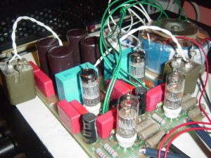

    He he hôm nay em và audiophile tương lai cho các bác chiêm ngưỡng pre HRD của em. Hai cha con em vừa đấu điện xong làm vội vài tấm cho bác lớp khỏi buồn lòng vì tặng bo rồi mà chẳng thấy ai làm !.. :( . Kết quả thật đáng ngạc nhiên ! .Không một chút ù xì gì cả mặc dù em đang để em nó ở truồng...test thử với đĩa nhạc cụ thì phải nói là good ! trên cả tuyệt vời... tiếng list guitare ngọt lịm, cymbals có độ mộc mạc gai góc tự nhiên khi nhạc công chơi ở viền cymbals, những cú lắc lê rule trên đỉnh tum liu riu tách bạch trong trẻo rõ ràng, không kết dính. tiếng trống cái sần sật thúc vào ngực tum tầm và trống con thì vang san sát nghe rất tự nhiên, pre này độ động tốt ! trường âm dài thể hiện rất rõ ở những cú gõ đơn trên đỉnh cymbals, ngân nga vang vọng như không muôn dứt... Với kèn sax thì trung âm dày dặn chậm rãi những cú nhấn nhá lấy hơi thể hiện rất rõ với những câu kết ngắn với những cú ngắt hơi lấy hơi cho làn điệu kết tiếp thể hiện rất là uyển chuyển nhưng không kém phần gai góc và ta có thể cảm nhận được tiếng xào sạc của gió , cảm nhận được cái nồng nồng khê khê của hơi thở…còn với contrabass ta có thể cảm nhận được độ phê như độ phê của tiếng xe máy phân khối lớn qua bài Moonlight Serenade do Ray brown & laurindo Almeda trình diễn, tiếng guitare cổ điển rơi từng nốt nhạc này qua đến nốt nhạc khác trong cái tĩnh lặng của đêm trăng và hoà quyện với nó là cây double của Ray Brown với nốt trầm cuối như rơi vào quên lãng trong cái buông thả tột cùng của xúc cảm, của cái đẹp thánh thiện và tinh khiết trong như pha lê mong manh và dễ vỡ …Hôm nay em chỉ test tới đây thôi vì ngày mai cũng đã tới và một lần nữa cám ơn bác Lớp và hình như cũng có bóng dáng của bác Dê nữa vì sự hào phóng của hai Bác. Chúc hai bác mạnh khoẻ và nghĩ ra thêm nhiều chiêu mới nữa. Thân chào các bác !

    output bằng tụ 1.6 uf Erox phải không bác :wink: ? Em thấy 2 em 6j6 có gì khác lạ :wink: .

    Đúng là tụ Erox đó bác nhưng là 10 uf. Còn hai bóng 6J6 thì là 6J6 RCA chắc là khác hãng với bộ của bác thôi !

    ý của bác ấy chắc là bóng 6J6 tại sao còn có nửa thủy ngân đấy bác ạ,
    em cũng có 1 đôi y hệt, không hiểu tại sao bóng của em cũng có nửa thủy ngân so với các bóng khác :?:

    Bóng RCA loại này gọi là "đầu trọc". Jin nó thế. Không phải bị bạc hết thủy đâu! Bác đừng vứt đi nhé! Loại này nghe rất hay. Tiếng mid mềm mại, chi tiết rất tốt! :mrgreen:
