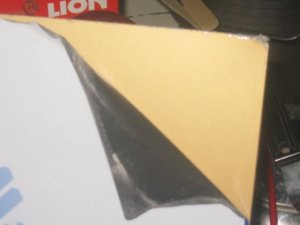

    Cái này ở HN kiếm ở đâu bác? Chassis của em đang thiếu mặt trước, đang tính làm miếng mica đen 5ly :)

    Bác cần màu gì để tôi kiếm thử. Cái này mua lẻ họ ko bán đâu. Một tấm 1x2m khoảng 400 - 1,2T tùy loại, tùy màu.

    Re: Cùng làm Rề QUÁ HAY - RẺ - DỄ nhất mọi thời đại
    Màu gì cũng được bác ạ. Nếu không có em làm miếng nhôm hoặc mica cũng OK ạ.
    Kích thước y/c bác thế nào, tôi có một miếng màu trắng sữa rất đẹp
    Kích thước em cần là 44cmx10cm. Chiều qua em ra Đê La Thành nhưng họ không bán lẻ, bắt mua cả tấm to, nhờ họ cắt họ cũng không cắt, hôm nào rảnh đi tìm tấm Mica đen vậy.

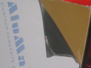

    Miếng Alumax của em đây, bác nào thích thì cho kích thước để em cắt tặng các bác... miếng của em là 60x120cm. Ưu tiên cho các bác yêu cầu trước.
    hí hí, em đăng ký 1 miếng 40x10cm nhé bác. Chi phí + cafe tại HQV sẽ giao khi nhận ạ, :)
