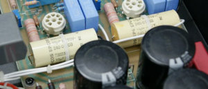

    @ Bác Diy-Lover: bác có thương em thì bác chỉ cho em chỗ nào mua cặp tụ Epcos 10mF/450v như em rình thấy trong Rề HRD của bác với :wink: Em chạy đến Saigon-Hifi mà họ bảo vài tháng nữa mới có tụ M-Cap 10mf, còn đến Dũng-Audio thì có tụ của Pháp đen xì, em nhìn thấy ghi 10mF +-10% thì ko biết xài có ổn ko (giá cao hơn M-Cap +-3% :D ). Em chân ướt chân ráo nên chưa có kinh nghiệm mua sắm gì, đành phải làm phiền bác.
    Cám ơn bác nhé.

    Loại Epcos Em có ít lắm, chỉ để dành dùng từ từ :)
    bác ra Cô Hai có tụ 1.78uF/400V 5% giá đâu khoảng 5-6k dùng rất tốt, Em nhớ ngày xưa Cô Hai có loại 5uF/200V 5% cũng là loại cực xịn nhưng bán rẻ bèo, Bác ra xem thử còn không.
