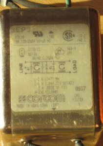

    Em mới nhặt được cục này, định làm lọc nguồn. Nhưng dốt quá chẳng biết đầu nào in, đầu nào out cả, các bác chỉ giúp nhé.
    Cái ổ nguồn của em cũng có lọc nguồn rồi, cắm hai cái nối tiếp nhau có được không các bác?
  3. minhtriet
    minhtriet Advanced Member
    12/2/08
    4.527
    Huế
    Re: Cùng làm Rề QUÁ HAY - RẺ - DỄ nhất mọi thời đại
    LINE = IN
    LOAD = OUT
    Bác cắm nối tiếp đương nhiên là được, vấn đề là thẩm mỹ thôi :D

    IN : Line
    OUT : load
    Mà 1 cái là đủ rùi, cắm chi cho lắm vào Thím ơi, để dành biếu cho Bà con chưa có đê :mrgreen:

    Nhưng cắm vậy nguồn có sạch hơn không hả bác?
  6. minhtriet
    12/2/08
    4.527
    Huế
    Nhà bác làm cơ khí nên dùng lọc nguồn này chắc có hiệu quả, vì vậy 2 cái thì càng tốt hơn.
    Thân.
