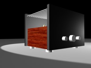

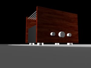

    2 chassis này hợp với pow hơn là pre, khi nghe nhạc có thể tranh thủ hâm cafe nữa :lol:

    Em định nếu ổn sẽ làm 1 đôi cho đồng bộ. Pre thì có thể phần phía trên em cho lượn tròn bán nguyệt, trông có thể sẽ mềm mại hơn mà vẫn giữ nguyên.... đặc thù.

    Khá khen cho bác Nguyên thiết kế chassis cực đẹp !!

    Vậy là em có 1 phiếu, các bác bỏ phiếu cho em p/a này nhé...

    Thêm 1 phiếu của em. Tiện bác thiết kế giúp 1 cái chassis cho DAC luôn nhỉ :)

    Theo anh.em đã thiết kế 2 cái thì em làm luôn 1 cái cả pow & pre cho đủ cả đôi luôn.( nếu theo dự án DAC thì làm them phần chờ ở đó cho nó tông sẹc tông lun) :oops:
