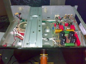

    Em pre HRD của em đây ạ.
      File size:
      68,1 KB
      Views:
      256

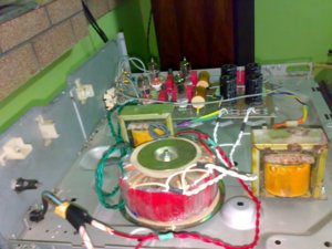

  23. thanhpham
    thanhpham Advanced Member
    30/10/08
    364
    Re: Cùng làm Rề QUÁ HAY - RẺ - DỄ nhất mọi thời đại
    TIẾP>
      File size:
      64,2 KB
      Views:
      221
  24. nguyenhanoivn
    nguyenhanoivn Advanced Member
    11/2/09
    1.036
    Vietnam
    Mấy lon bia ken của bác đâu rồi, sao ko cho vào cho nó ... massssss
