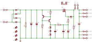

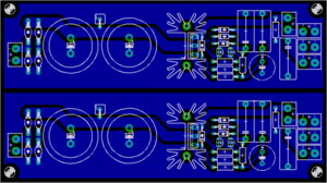

    Sau một thời gian ngâm kíu, Em lại ra thêm mạch mới.
    Xin giới thiệu các Thím phiên bản nguồn ổn áp mới siêu sạch :roll: , siêu nhiễu thấp :roll: (dạo này em bị nhiễm bịnh dùng từ bạo quá) cho pre HRD này:
    kết hợp từ nhiều kinh nghiệm qua các dự ớn, nguồn này bao gồm khởi động chậm, dùng tụ lớn, mosfet, BJT và cả choke nữa, nói chung là kết hợp rất nhiều tính năng hay của các loại nguồn

    Hay quá, em đăng ký luôn ạ, :d, thế này em lại thừa ra cặp Choke rồi ! Bác xem có chỗ nào nhét được cục choke vào cho nó ... sạch hơn tí nữa kô nhé,

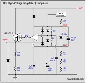

    Thím Lớp nói vụ nguyên lý hoạt động đi,em không thấy tính năng ổn áp hay ổn dòng khi tải thay đổi,nếu tải cố định thì có ra 1 mức áp cố định nhưng tải thay đổi thì em chưa lý luận được.

    Em chờ đến khi nào bác phát hành PCB kìa !!! :lol: :lol: :lol:
    Nhanh lên nhé bác. :roll:

    Câu trả lời của Em chính là nhận định của Thím đóa, chỉ cần nó đáp ứng đủ chứ không cần dư. Với ứng dụng cho mạch Pre này thì đây là một thiết kế nguồn quá tốt và rất dễ làm.
    Trong các ứng dụng Audio, không phải bao giờ tuyệt đối cũng là hay nhất !!!

    Không sao đâu bác , ở đây bác love làm nguồn công suất lớn cung cấp cho tải nhỏ cho nên dù tải có thay đổi nhưng nó cũng chưa nhúc nhíc được nguồn VCC , còn muốn làm nguồn ổn áp bù thì sẽ đáp ứng được ý bác nhưng do luôn dò để bù nên ít nhiều gợn nguồn , nên ko được sạch lắm .

    Lúc này Thím lên tay nghề hay sao í,em cứ rối tung cả lên bởi mạch này dung hòa giữa kỹ thuật và nghệ thuật,còn em cứ khư khư vụ số liệu chính xác. :lol:
    Dụng ý của Thím trong mạch này là vừa lọc vừa tăng nội trở nguồn? Em biết thế nào sao cái con mosfet cũng là cái relay// con trở để nạp tụ từ từ,bảo vệ cho em mosfet chớ dề! :lol:

    - Nguyên lý hoạt động của mạch này Em post cũng khá lâu rồi, để Em tìm lại rồi gởi Thím sau nhé.
    - Mỗi lần Em làm lại là mỗi lần cải tiến, cái sau thường cho âm thanh hay hơn cái trước chưa hẳn thông số kỹ thuật tốt hơn mà là nghe nó hợp tai hơn. Đôi khi chỉ cần thay đổi có tí tì ti nhưng cả năm mới phát hiện ra, Khổ rứa đó Thím.

    @ Thím Lớp,em hiểu ý thím rùi,không cần giải thích nguyên lý hoạt động gì thêm.Không phải cứ chuẩn là nghe hay :) ,Thím đang làm cho nghe hay nên chọn mạch này.
    @ Chị Thủy: mạch ổn áp này sẽ không thể gợn,không thể tăng,sụt áp khi thay đổi tải trong công suất cho phép.Em chẳng thấy nhược điểm nào,nó có ngay trong tubecad luôn.
    Chị lý luận cho em thấy nó gợn được đi. :lol:
    Mạch này nếu dùng opam loại chuyên so sánh thì chỉ cần gợn +/-0.3mV là nó sẽ bù gợn kịp.
    Như vậy nguồn sẽ thẳng tưng luôn,nhưng hay hay không thì em hok có biết :roll:
    Thân.

    Hì người ta đang làm theo tiêu chí " hay dễ và rẻ " bác tương OP so sánh vào , dù rằng mạch này ổn cao áp là khá tốt nhưng khi dùng cho thiết bị sau nó có điện áp thấp và có xung nhịp (ví dụ 16 BIT có F= 65536 ) thì delay của nó có kịp ko nữa ( sợ nó như switching ) giả dụ người ta cần thật sạch thì sao ạ . hì thôi đùa chút thôi .
