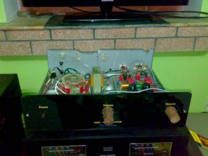

    Em thấy đa số các bác đều đã lắp xong rề,nhưng chạy 1 thời gian lại có nhiều bệnh khác nhau.Trong đó có cả em :( .em vừa kt dây điện ko có vấn đề gì.tim đèn 2 vế đều giống nhau nhưng vẫn ko kêu 1 bên.mà Vôn ở bên ko kêu lại lớn quá 113v.Bác thi có phải con trở cathod là con R3 ko ạ.

    Con R 27k nằm 1 mình đó Bác, Bác chộp cái hình thì Em mới biết R3 là con nào chứ nhỉ !!!

    NÓ CHÍNH LÀ CON 100K NẰM CẠNH CON R 27K BÁC Ạ.EM CŨNG ĐÃ KT CON R27K CŨNG OK .

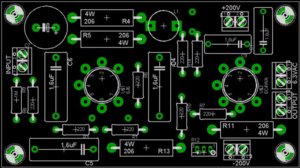

    em vẫn chưa tìm ra nguyên nhân các bác à.em đo con trở 10k(R7)=110V ở chân 6 của 6c4wa.còn R17=5.5v.em ko hiểu sao nó chênh lệch quá. hình của em nó đây ạ.

    Bác post cho Em cái sơ đồ để Em biết con R7 và con R17 nó nằm ở mô ?
    Nhòm hình Bác xanh dzàng đẹp quá :mrgreen:

    Đây ạ.

    Có 2 khả năng xảy ra:
    - R13 tèo téo teo
    - Đường dây nối giữa bo bị lỏng.
    Thím ráng dò 2 chỗ trên là ra thui

    Chỉ còn R13 thôi.đường dây thì hôm qua em đã tháo ra hàn lại rồi.

    Con em B+/B- cấp điện cho mạch sau choke (chỗ R11=39K) được 148v+/149V-.KHÓ CÂN 0V OUTPUT WÁ.không biết B+/B- không cân như em có vấn đề jì không?

    Bác dùng biến trở loại chỉnh nhiều vòng thì chỉnh mới dễ.
