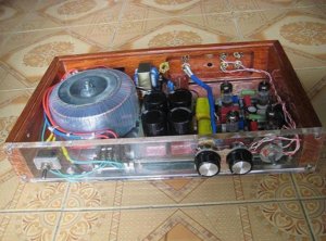

    kính các Bác cho em khoe pre HDG của em tí,tiếc là em làm xong pre mà không có Amp +loa ,nên nghe đỡ qua máy đo VOM ,ngó kim nhay lên xuống loạn xạ thích thật !!!! :)
    Em đang tìm power xài chip amp để ghép với em nó , cho nhanh và dễ ý mà . . . . .
  3. thanhpham
    thanhpham Advanced Member
    30/10/08
    364
    Re: Cùng làm Rề QUÁ HAY - RẺ - DỄ nhất mọi thời đại
    Quá đẹp. Bác lấy vỏ chaissi của cái giề mà đẹp chế nhẩy?

    Da !!! Em lay CDP Sony seri No :xxxxx em không nhớ ,mặt sau có ghi ,mặt trước mica 5 ly ,em tự DIY
