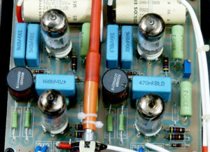

    21/1/07
    688
    TP.HCM
    Re: Cùng làm Rề QUÁ HAY - RẺ - DỄ nhất mọi thời đại
    Em lại khoái tẩu mới chết chứ !
