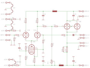

    Re: Cùng làm Pre HAY-RẺ-DỄ - Phiên bản đặt biệt - HRD DL-FX Pre
    CÔNG BỐ THIẾT KẾ PRE HRD DL-FX
    Sau khi phát hành Pre HRD được các Bác hưởng ứng và đánh giá cao thì Em vẫn luôn trăn trở làm sao cải tiến thiết kế này tốt hơn nữa. Quả thật, với thông số thật có thể gọi là quá tốt của Pre HRD thì thật là khó để vượt qua, sau nhiều thử nghiệm không kết quả thì cuối cùng điều gì đến cũng phải đến :mrgreen: , chiếc Pre ước mơ của Em cũng đã hoàn thành với thông số không hề kém cạnh Pre HRD nhưng lại cho một chất âm quyến rũ và nhạc tính hơn rất nhiều.
    Nhưng, (ở đời luôn có chữ nhưng)
    Việc lắp ráp pre này lại hơi khó hơn tí so với Pre HRD nên Em cũng gặp khá nhiều khó khăn trong việc triệt nhiễu cho Pre này để đem đến một thiết kế thật hoàn thiện.
    Và,
    Sau hơn 4 tháng nghiên cứu, thử nghiệm và được khá nhiều các Bác nghe thử đánh giá tốt, Em mạnh dạn gởi đến các Bác cùng thực hiện thiết kế này.
    Mạch Pre này được thiết kế dùng 4 bóng 9 chân thông dụng, phần đốt tim được tách rời từng bóng nên gần như tất cả các bóng dưới đây đều có thể dùng được:
    - 12AU7, 5814, ECC82 . . . các bóng tương đương 12AU7
    - 6CG7, 6FQ7, 6BF7 . . .
    - 6DJ8, 6922, 7308, ECC88 . . .
    - 6H1P, 6H1P-EB, 6H23, 6H23-EB
    - 6H6P
    - 6H30P, 6H30Pi, 6H30P-EB, 6H30P-DR . . .

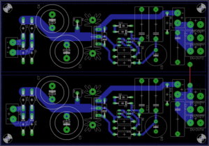

  18. DIY-lover
    DIY-lover Advanced Member
    12/8/07
    7.338
    87
    TBG - HCMC
    Phần bo mạch
