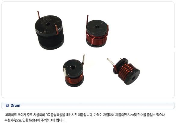

    Bác Lớp (bác này đang bận, chưa chắc đã vào trả lời) và các bác cho em hỏi, em cho cái cục choke này vào board cao áp có được không ah.
    Sao cái cục này ở ngoài nhìn nó đẹp thế mà lên hình nhìn gớm quá.

    Cục chốc này dùng cho AC thui, trên mạch Pre này thì không dùng được loại này vì không có tác dụng ngoài việc trang trí cho đẹp :)

    Tại trên board cái chỗ gắn choke nó nhỏ xíu, chỉ gắn được loại này hoặc loại hình trụ, lõi ferit, bác bảo em phải làm sao bây giờ?

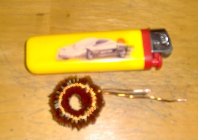

    Bác tặng cái xuyến này cho quỹ phát triển VNAV để sau này ai cần thì dùng :mrgreen: Em là Em bó tay với mấy cái xuyến này roài :D

    Hay xài loại này được không hả bác, nếu loại này mà cũng không được thì chắc phải quay 2 cục choke quá, ngại ghê. Chưa quay cái gì bao giờ cả, chả có tí kinh nghiệm nào, bác nào tư vấn cho em cách cuốn cục choke với ah.

    Có topic của Cụ Rùm về choke đó Bác, đọc qua là tự làm được ngay - dễ ẹc

    choke cho pre nó dễ còn hơn ăn phở bác ợ , mua 2 lạng dây 0.12 và vài xăntimét Fe 22 , cứ thế mà quay cho hết cuộn là được 1 cục , xếp Fe E 1 bên , I 1 bên , thế thôi . Dễ ẹt .
