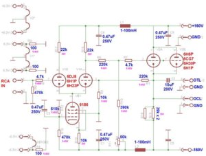

    Bác Lớp cho em hỏi, điện trở trong mạch, ngoài những con 5w (13,16,17,18,19) thì những con còn lại dùng bao nhiêu W ah, mà con số 2 sao em tìm hoài không thấy nó nằm chỗ nào hết vậy bác.
    (Em nói riêng cho 1 kênh thôi ah)
    Bác Lớp ui, cho em biết để em còn siêu tầm chứ, hay cụ Pép si đang online trả lời giùm em luôn đi.
  5. DIY-lover
    DIY-lover Advanced Member
    12/8/07
    7.338
    87
    TBG - HCMC
    Re: Cùng làm Pre HAY-RẺ-DỄ Phiên bản đặc biệt DL-FX Pre,Từ Tr.82
    Em ghi công suất tối thiểu để các Bác xem nhé, Trở lớn hơn càng tốt

  8. luatvista
    luatvista Advanced Member
    2/7/08
    902
    Chít em rùi bác Lover ơi, hàn lộn cao áp, không biết có hư đèn không ạ.
    Bo bác post chỗ +200VDC em cứ thế hàn cọc + vào làm nó không lên
    Quên mất, em không kiểm tra lại sơ đồ ạ. :lol:

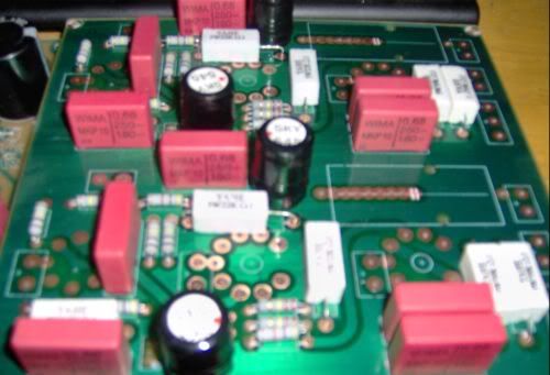

  17. garbolino
    garbolino Advanced Member
    28/3/07
    6.862
    ZVL Skalica
    Sâu hàng lên đi bác, làm đến đâu sâu lên đến đấy cho tay ngang em theo với.
    Làm xong vụ này chắc mắt em lên khoảng 3 độ.
    Cái hình PCB xanh lè, bác Lớp ghi mấy cái số thứ tự linh kiện lên đó mờ căm, đọc lòi con mắt ra chưa thấy.
    Cái board nguồn và đốt tim thì chẳng có gì luôn, bác nào rảnh rảnh giúp giùm em tí đi, ghi chú mấy con linh kiện ngay trên PCB giùm, chứ toàn ghi vào sơ đồ, mà từ sơ đồ đến thực tế là cả một đoạn đường dài, nhiều ổ gà quá, vấp té liên tục, từ bữa làm tới giờ cứ hàn vào tháo ra mấy lần rồi mà vẫn chưa chắc đã đúng.

  18. ssass
    ssass Advanced Member
    12/8/07
    4.557
    94
    Cụ Lọ chơi chiêu siu nhân hột vịt lộn đó mà 8) em lộn tới lộn lui rùi cũng xong bo pre :oops: . Còn bo nguồn và cái BA nữa , cứ từ từ :wink: .

  20. garbolino
    28/3/07
    6.862
    ZVL Skalica
    Board pre em cung xong rồi (nhưng chưa chắc đã đúng), còn 2 cái vỉ kia thì chưa có hướng giải quyết.
    Em cũng lộn lên lộn xuống, nói chung là lộn tùng phèo.

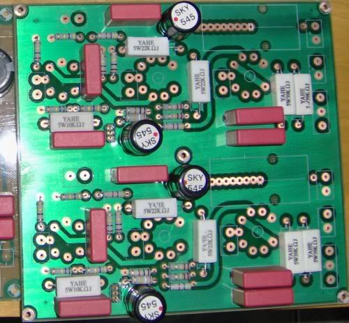

  22. DIY-lover
    12/8/07
    7.338
    87
    TBG - HCMC
    Các bác chú ý hàn bo cả hai mặt vị trí các chân đèn và chân linh kiện nha, tránh trường hợp trên bảo dưới hổng nghe thì khó chịu lắm :mrgreen:
  23. luatvista
    2/7/08
    902
    Bác chưa hàn chân đèn mà và tụ nối tầng mà (hay bác chơi otl).
    Các tụ có giá trị bằng nhau, không phân cực, :arrow: hàn lộn không sao, chỉ lo điện trở thôi bác ạ. :lol:
    Nhớ kiểm tra chân đèn nhé bác
    Em hàn xong, kiểm tra chân đèn xong thấy tổng cộng 4 chân không ăn trên dưới
    Khi sửa xong, nó kêu :arrow: mừng quá. Nhưng méo kinh khủng
    Thôi sáng mai tiếp cái vụ điện trở phải hàn 2 mặt nữa. :lol:
  24. DIY-lover
    12/8/07
    7.338
    87
    TBG - HCMC
    Chúc mừng Thím, vụ méo coi chừng lộn giá trị điện trở đó, Pre này ra cũng được 60Vpp đó chứ không thấp đâu
  25. luatvista
    2/7/08
    902
    Được 5 phút nó im luôn là sao vậy bác ? :(
