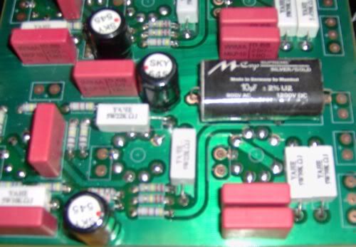

    Mấy con A92 em gắn ngược rồi, tại cứ thấy cái vòng bán nguyệt nên để y chang không kiểm tra
    Chắc tiu hết mấy em này ùi :p

    chắc không sao vì Em này chịu được 300V lận mà

    Dạ, để em đổi lại.
    Tại vì gắn xong thấy chạy lun, vẫn ra cao áp 165V nên gắn đại. :lol:

    Em mới tậu được cặp tụ này, các bác xem gắn vào đây có được không ah?
    Con tụ đen thui ấy ah.

    Con tụ ấy nhìn cũng ... được được :mrgreen: .
    chưng đèn bác dán ở đâu ? Dán nhầm mặt thì chít . :|

    Em tưởng chân đèn gắn ở mặt bên kia mà bác, em có chụp mấy tấm hình bên trang trước, bác ngó qua dùm em, lộn phải gỡ ra là mệt ah, em hàn chắc lắm, lỡ lộn chắc phải dùng gió đá gỡ mới ra được.
    Cặp tụ ấy em mua của ve chai, giá chưa bằng gói con mèo. Trên mặt tụ ghi dòng chữ M-cap supreme silver/gold made in germany by Mundort.

    Bác Garbolino, nếu con tụ ấy ghi silver/gold thì em tin chắc đấy không phải là tụ Mudorf thật. Vì với dung lượng 10uF thì kích thước như vậy may ra bằng được con tụ M-Cap Supreme MKP. Nhìn kiểu tụ đấy em thấy có vẻ giống tụ Solen MKP hơn.
    Kích thước đấy chưa thể là tụ MCap Supreme Silver/Oil còn tụ Silver Gold thì 10uF - 1200V sẽ có đường kính 5.1mm và dài 104mm lận bác ạ.
