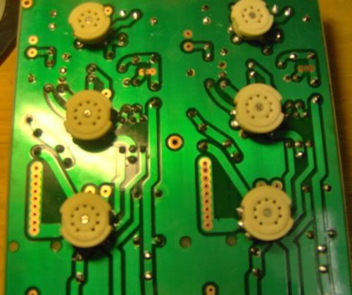

    Cụ nào có cái hình bo mạch đã hàn rồi, có cả chân đèn ý. Post lên giùm để em định vị cái, bo thật đợt này hình như bị lộn đầu lộn đuôi so với bo vẽ thì phải. Em muốn lắp để cho đèn vào trong chassis luôn mà không biết nên hàn mặt nào.

  14. ducanhle
    ducanhle Advanced Member
    21/6/07
    1.704
    Re: Cùng làm Pre HAY-RẺ-DỄ Phiên bản đặc biệt DL-FX Pre,Từ Tr.82
    Bác nhìn đường đốt tim ý, bo này hàn linh kiện và chân đèn cùng chiều thì hàn trên vào mặt phía sau mặt có hình sơn trắng linh kiện mẫu. bo này bác DIY thiết kế là để linh kiện ở dưới, đèn thò lên trên mặt chassis.
    như thế này là đúng
  15. audiofind
    audiofind Advanced Member
    14/4/08
    605
    Linh kiện lắp về ở mặt có vẽ hình linh kiện (hàn ở mặt sau, một số đường mạch có liên kết với linh kiện khác ở đường mạch bên trên thì phải hàn luôn cả ở phía gắn linh kiện ), đế đèn lắp trực tiếp lên bo thì lắp và hàn ở bên mặt ngược lại.
