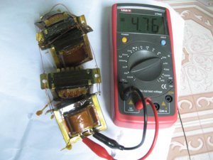

    Choke 3.5H, 65mA. 165ohm. Bọc đồng chống nhiễu.

    Mình dùng con 22mF 400V - Lọc sau choke.
    Em cũng đã chuẩn bị choke cho các bác, từ 3.5H đến 5.2H, 170 Ohm, 65 mA. Nhỏ gọn xinh xắn. Bác nào cần cứ liên hệ.

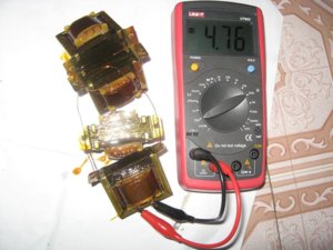

    choke vừa vớt khỏi bể vecni này.

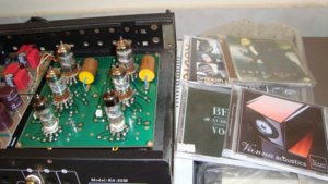

    PRe H-R-D của em đã cất tiếng khóc lúc 20g00 ngày 19/12/2009. Đang chích thuốc bổ và cân chỉnh để nghe cho hay hơn. Tuy nhiên khi thêm 2 cục choice quân sự 4,2 H thì áp còn xuống có +-155V, tiếng nghe có vẻ đục hơn. Đang tiếp tục nghiên cứu và sẽ có báo cáo sau.
  24. audiofind
    audiofind Advanced Member
    14/4/08
    605
    Re: Cùng làm Pre HAY-RẺ-DỄ Phiên bản đặc biệt DL-FX Pre,Từ Tr.82
    cấu hình 2 bóng Ampres ra 2 bóng 6H1, tụ xuất Tex-Cap 5MF-200V.
    Tụ tháo máy các loại (macom, rubycon, nippon-chemicon, trở cacbon mỹ tháo máy và vishay, dale mới). Dây đi trong âmpli là dây bạc và đồng mạ bạc đồ quân sự tháo máy.
