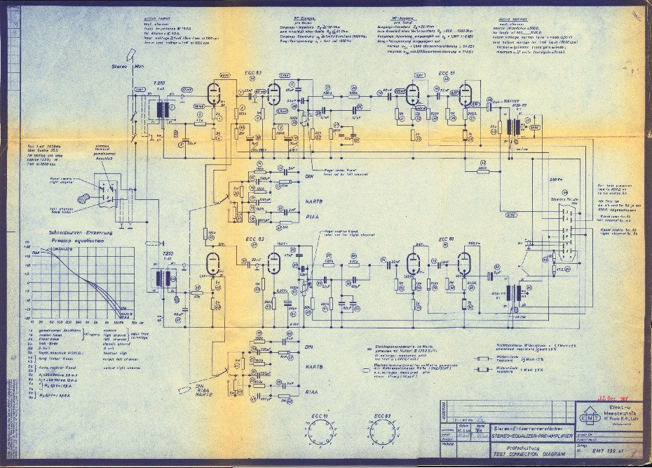

    Nhân bác Meli có bàn về phono 139st bên box "EMT-Và các bác cùng thích EMT"được đánh giá rất cao, thấy có vài bác muốn clone nên em mở topic này ra để nhờ các bác có kinh nghiệm vào bàn coi có khả thi để clone hay không ?!

    Anh nhanh quá , em còn chưa nhận được mail anh Meli, lướt sơ thấy điểm nhấn 4 cục input,output :).

    Mạch phono này nhìn sơ qua không quá phức tạp, có 2 mức điện áp cao áp, tổng có 4 đèn nhưng để hay được như của Hãng chắc khó nhất là việc thi công 4 cục biến áp input,output, chất lượng linh kiện trong mạch, quan trọng nữa là chất lượng linh kiện trong mạch RIAA

    Hai cái biến áp output thì hơi khó kiếm,nhưng input thì vẫn có thể kiếm được.Khó quá thì mô đi fê 1 tí các bác ạ.
    Linh kiện xịn thì em có thể tìm mua ở bên này.
