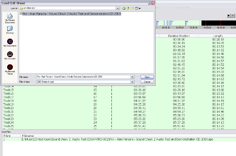

    Nguyên đĩa CD được lưu thành 1 file duy nhất, chơi trên máy tính thì được nhưng nếu đánh ra CD thì chỉ có 1 file nghe rất mệt, có cách nào để bung ra thành từng track như cũ không các bác?

    Đại sư dùng chương trình EAC (exact audio copy), dùng chức năng Write để ghi đĩa bằng các file CUE sheet
    Trình tự: Mở EAC ->Write->file->load CUE sheet
    Ví dụ đây là CD test có 1 file có đuôi .ape, sau khi load CUE sheet nó ra mấy chục track.
    Hoặc đôi khi dùng chương trình Burrn cũng bung 1 file ra nhiều track được.
