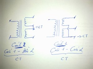

    Cái này thì em đồng ý với các bác. Với áp thấp thì chơi kiểu chập đôi chứ áp cao thì chịu vì thực chất dây chập đôi có điện áp chênh nhau đúng bằng mức điện áp định quấn ( VD: 100V-0-100V thì ở 2 đầu ra điện sẽ là chênh nhau 200V ). Vấn đề ở đây em cần các bác nhà mình thảo luận là với những cách quấn mà em đã trình bày ở trên thì xét trên góc độ kỹ thuật đúng sai ở đâu và tại sao như vậy ah? Mời các bác cho ý kiến.

    Topic nay liên quan đến việc quấn biến áp nguồn bác ah. Thử nghiệm thì em cũng thử nghiệm rồi nhưng em muốn đưa lên đây là để cho anh em cùng thảo luận thêm về bản chất vấn đề đúng sai thế nào thôi. Có thể mình làm không cháy nổ gì cả nhưng lại không biết tại sao nó lại như thế. Trên diễn đàn này có nhiều bác rất giỏi về kỹ thuật nên nhiều khi các bác ấy chỉ giải thích một vài dòng ngắn gọn cũng làm cho mình vỡ ra những việc mà nếu tự tìm hiểu thì phải mất rất nhiều thời gian trong khi kết quả cũng như thế. Bác chịu khó nhìn xuống chữ ký của em đi ah.

    Ở đây em hỏi là với cách đấu có điểm CT thì giữa 2 cách làm đúng sai về kỹ thuật thế nào

    Cách 1 ko phải CT! Áp từ 0-> 13.5 có, nhưng 2 đầu 13.5 không phải 27v

    Cách 1 ko phải CT! Áp từ 0-> 13.5 có, nhưng 2 đầu 13.5 không phải 27v[/quote]
    Em đo có bác ơi. Đính chính là em đo trên 2 đầu đủ 27VAC nhưng chưa gắn trực tiếp vào tải.

    Làm cách 1 không phải nắn toàn kỳ. cách 2 mới là đúng.

    Làm cách 1 không phải nắn toàn kỳ mà là nắn bán kỳ có U DC bằng với cách 2 mà thôi nhưng dạng sóng không giống nhau. cách 2 mới là đúng.[/quote]
    Thì em cũng thử chập 2 đầu đầu lại làm điểm CT và đo thử rồi vẫn có áp trên 2 nhánh dây cân nhau mà, chỉ có điều là em chưa chạy trực tiếp trên tải xem thế nào thôi. Nhưng em đã tháo ra và đấu lại theo kiểu truyền thống rồi (Cuối 1-Đầu 2) cho nó yên tâm. Có điều em muốn đưa vấn đề lên đây để các bác chỉ giáo cho về cái đúng sai trong việc đấu nối giữa 2 cách trên mà thôi.
    - Cách 1: Chiều quấn dây của 2 cuộn thứ cấp là ngược chiều nhau
    - Cách 2 Chiều quấn dây của 2 cuộn thứ cấp là giống nhau.
    Em xin gửi kèm cái sơ đồ cho các bác dễ nhìn ah

    khoan đã chú cho cháu hỏi chú đã thử đo 2 đầu cuối chưa ạ, tất nhiên là đo 2 nhánh vẫn có áp , mặc dù đấu kiểu 1 hay kiểu 2 ạ , quan trọng là điểm ct, 2 đầu cuối ạ :D

    Mình đã có nói ở trên rồi mà huyhoanghp96. Đo trên 2 đầu cuối vẫn đủ điện áp cho dù đấu dây theo cách nào đi nữa, chỉ có điều k thử qua tải thôi nên không biết nó sẽ bị sụt áp hay nóng do bị ngược pha gì gì đó thôi ( cái này là đoán mò nhé :D )

    Cảm ơn bác audiofind. Em chưa nói đến sau nắn mà em muốn nhờ các bác phân tích tại 2 cuộn thứ cấp thôi thì xét về pha, chiều dòng điện ... chạy trong 2 nhánh dây đó nó thế nào thôi ah? Thực ra nhiều khi làm theo kiểu thói quen hoặc tiện đâu thì đấu đó khi đo trên đồng hồ cũng không thấy gì nhưng có thể khi dùng lý thuyết để phân tích thì mới thấy là chưa đúng, đó là chưa kể đến ảnh hưởng đến thiết bị, linh kiện sau quá trình sử dụng bác ah.

    - Em cũng gà mờ về vấn đề này lém nhưng thích cách 2. Xin ý kiến các bác
