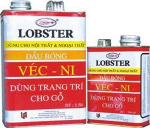

    Em dùng loại này nè, mua thêm xi len về, pha với nhau và ngâm thôi.
    Nhớ mang ra xa xa chỗ ngủ nhá, mùi nó ám kinh lắm! :lol:

    Nhưng bác ơi, cái này là vẹc ni cho gỗ mà :mrgreen:

    Em chưa tìm ra véc ni cho máy biến áp :lol: (chắc là phải kiến nghị Nhà sản xuất mần món nầy :D ) nên cứ dùng loại này!
    Em thấy loại này cũng tốt lắm rồi, cứ pha với xilen - trong veo, ko gợn 1 tý cặn. Ngâm xong, hong phơi cho ngon, nhìn cũng sướng mắt!

    bác ra nhựt tảo kiếm loại vecni chuyên dùng hiệu THIEF em biết mỗi loại đóng thùng 20kg không biết có thùng nhỏ không......... chứ mua lẻ loại đó xài hơi bị chán vì không biết nó là cái gì..... :D ... bác cần ít thì PM cho em nhé

    Em mua loại sơn chuyên dụng cho máy điện của quân đội, màu cánh dán. Rất tốt, trừ nhược điểm lâu khô nếu để tự nhiên và phải mua cả thùng lớn
