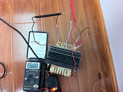

    Chú ơi cháu vừa vào Fe xong,cắm điện 220v vào sơ cấp cháu lấy đồng hồ đo lần lượt đc 334vac,438vac, đốt tim 8 vac chú ạ,điện áp ra lệch hết rồi chú ơi :( có lẽ bộ Fe rất tốt có thể nó chi 1,5 vòng/ Vol thôi chú ạ :( .

    Thế nào cũng có sai sót ở một điểm nào đấy thì kết quả mới vậy.

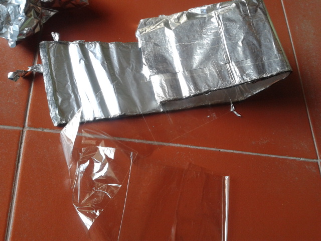

    Màn chắn tĩnh điện là lót 1 lớp giấy bạc chống nhiễu ko cho nối đầu giữa cuận sơ cấp và thứ cấp hả chú?

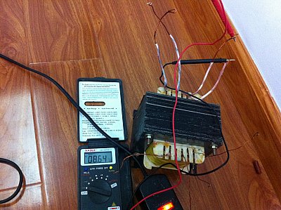

    Cháu vẫn còn 1 việc nữa là phải tắm cho con gái ạ :) 15 phút nữa cháu đưa tất cả ảnh cháu đo lên ạ có cái lạ đốt tim đèn 1 bên 19.5 Vol, 1 bên 8.64 Vol chú ạ :mrgreen:

    Sao lại thế được nhỉ?
    11 vòng một bên 8.64 Vôn một bên 19.5 Vôn trên cùng một bộ lõi. Như vậy quấn sai thứ cấp rồi.

    Đây là 2 vế L/R nung sợi đốt chú ạ. Cháu ví dụ là 2 sợi gen xanh là L
    2 sợi gen đỏ là R
    Sao lại thế đc chú nhỉ? :( cùng là 11 vòng.L/R cháu cách nhau 1cm chú ạ

    theo cách tính của bác thì 1v = 1.77 vòng, bác xem lại số vòng thứ đi, chắc cuộn đỏ bác được có 5 vòng thôi (loại trừ trường hợp lớp ê may sứt dính vào nhau) chứ e chưa gặp trường hợp này bao giờ :D

    Chắc chắn sai rồi.
    Sơ cấp thiếu 10 vòng là 374 vòng - 10 vòng = 364 vòng.
    364/220 = 1.6545 vòng/1 vôn.
    Thứ cấp 11 vòng/1.6545 = 6.648 V. Thế này là được.
    Còn bên kia quấn nhầm rồi, đo cẩn thận trên cả đồng hồ khác nữa đi cho chắc chắn. Rồi kết luận.
    Nhưng cơ bản khi quấn có tập trung không? có chuyện trò không? Nếu không rất dễ nhầm từ đây. Hoặc khi quen tay cứ quấn đều đều...

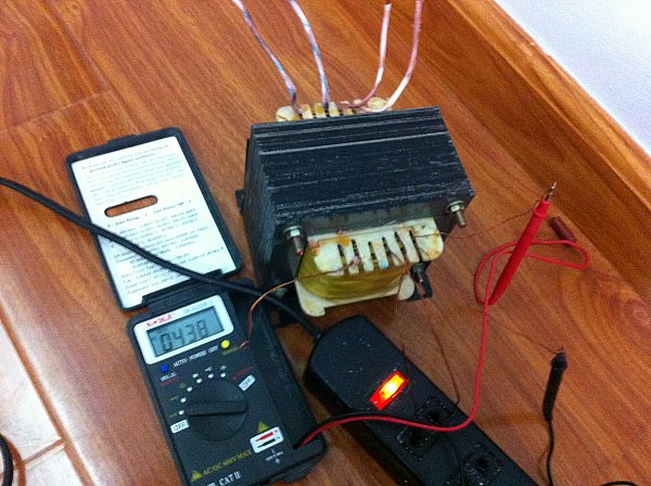

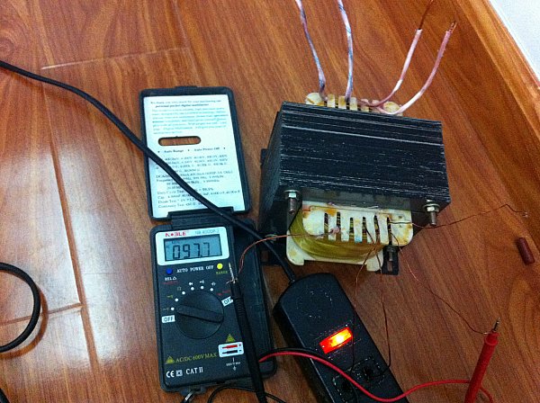

    Đây là ra 310 Vol ( El 34 ) như chú nói cháu đo đc 341 Vol
    còn đầu 365 Vol cháu đo nó lại ???? cháu ko hiểu nổi :mrgreen:
    Còn đây là sơ thứ cấp cao áp nó lại 0.438vol :( chú và các bác cho hỏi sao lại vậy đc ạ?
    Chỗ này là từ 341 đến 0.438 ạ

    Thế này thì có thể vỡ bụng mất.
    100% là có nhầm lẫn rồi. Cuộn cao áp có nối dây không? Đo lại điện trở thuần của cuộn dây.
