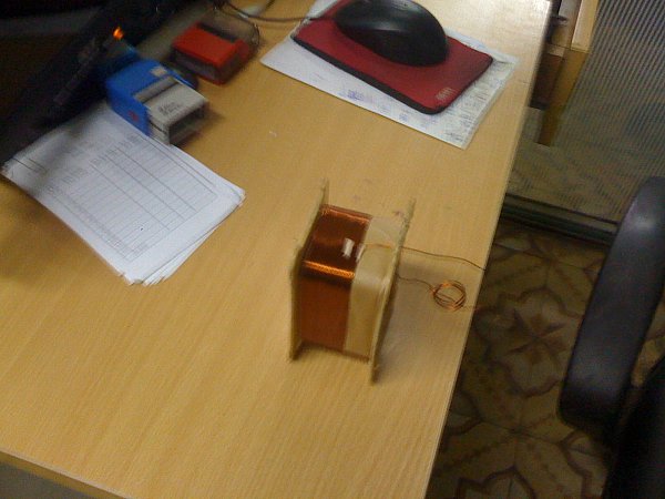

    Báo cáo các bác hôm nay em quyết định tháo hết ra quấn lại từ đầu :mrgreen:2 tiếng buổi chiều em quấn xong sơ cấp 381 vòng.Lần này thì chính xác ko lệch 1 vòng nào ạ
    Gửi các bác tấm hình xem có ổn ko vì em thấy khe hở còn lại đc khoảng 80mm không biết có quấn hết đc thứ cấp ko đây , hi vọng là vừa đẹp ạ.

    80 hay 8mm vậy bác ? 80 thì quá sướng :lol: mà 8mm thì hơi hẹp. Mà quấn sơ bác lót giữa các lớp làm gì cho tốn cửa sổ, quấn chậm xếp đều là được và chú ý cách điện tốt chỗ ra dây.
    Sao quấn cao áp có CT bác không chập đôi dây mà quấn cho cân ? quấn 2 cuộn khó cân về thông số lắm với dân amater.

    - Muốn chắc cú (hơi mất thời gian tí :mrgreen: ). Bác cách điện sơ cấp cẩn thận đi, rồi kiếm dây nhỏ (tí tháo vứt đi khỏi phí) quấn thử 11 vòng, vào fe cắm điện thử đo xem có đúng 6,3V không nhé :D

    Có lẽ mất thêm chút công nữa như bác bảo cho nó lành :mrgreen: xong là xong luôn khỏi phải lăn tăn bác nhỉ :)
