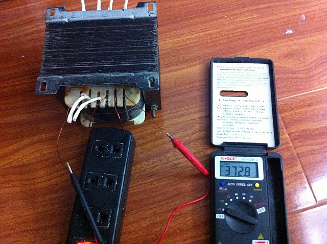

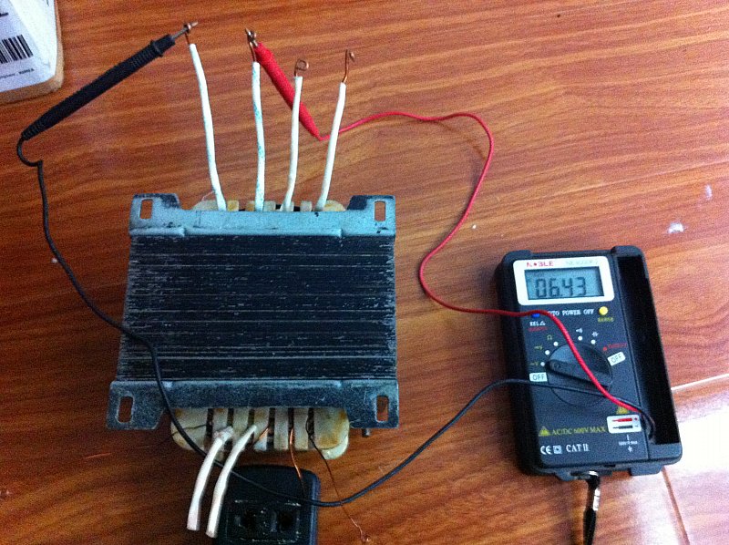

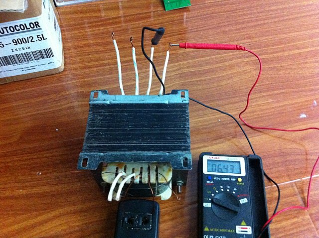

  12. trung_son
    trung_son Advanced Member
    5/9/11
    1.747
    Báo cáo các bác là nguồn đã quấn xong em đo thử thứ cấp cho cao áp dc 362 vol đốt tim đèn công xuất đc 6.2 Vol như vậy có ổn ko ạ? chỗ cao áp bị tụt 3vol đốt tim đèn tụt 0.1Vol :(
  13. nghenhinhs1
    nghenhinhs1 Advanced Member
    26/2/10
    3.576
    23
    Cao áp thế là ổn, đốt tim hơi non vì khi có tải nó còn tụt xuống một chút, thêm 1 vòng nữa là ổn
