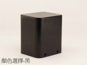

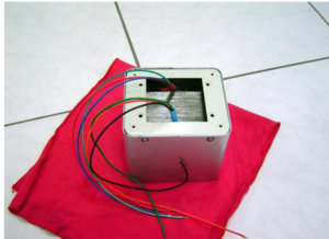

    Xin được hỏi thêm bác Rùm 1 chuyện.
    O Nhật Tảo mua cái hộp cho biến thế mua ở đâu vậy?
  7. NoBG
    NoBG Advanced Member
    4/4/06
    887

  9. NoBG
    4/4/06
    887
    Hôm trước thấy bác nói chuyện đổ keo A/B vào cái hộp.
    Tôi lên trên mạng DIY của Taiwan thấy co bán cái hộp nầy. Đồ TQ, chắc VN có bán nhưng khong biết ở đâu. Có ai biết xin chi giùm.

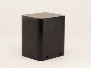

    Chẳng lẽ cứ để 3 cái biến thế nó "trần truồng" như thất nầy thi xấu quá. Bên Taiwan tụi nó nhập cua TQ về bán lẽ cho DIY khoãng 100K đến 150K tùy lớn nhỏ. Tụi Dl nó bán lẽ cho DIY giá rất là cắt cổ, profit margin rất cao. Tui dạo nầy it đi DL nên không có mua được. Hy vọng VN có ai nhập về để bán. Tôi nghĩ bên TQ giá gốc khoãng chừng 30K là cao.
  12. NoBG
    4/4/06
    887
    Them hinh

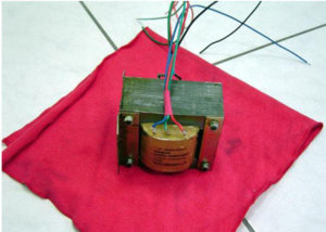

    Mấy hôm em đi óp iếc cứ bị mấy bác chọc là cái biến áp của ông có màu đỏ giống ...ấy quá.
    quê quá, kể từ nay em không đỏ nữa và cũng chẳng xanh nữa.
    Hồi chiều em ra chợ hỏi: " Chị ơi, có cái giấy gì bọc biến thế giống tụi Tango nó xài không ? "
    Chị bán hàng : tưởng gì, lấy về mà xài, tụi nó qua đây toàn mua của chị đó.
    Mừng húm :D :D
    Về làm 1 nhát tới giờ , chắc mai vô Fe luôn .
    Chắc tháng sau chơi lá đồng bọc nhiễu nữa là vui mắt lắm .

    Mấy hôm nay bận quá nên không lên mạng chưa trả lời được bác Teablue.
    Thực ra tôi chưa dùng keo đó bao giờ vì cái "cup" của transformer tôi gởi mua ben Taiwan, và hàng chưa gởi đến. Tôi hỏi người bán hôp thì họ nói là 1 loại keo A/B, khi hòa vào nhau thi sinh ra nhiệt độ và rất nóng. Tôi nghĩ là 1 loại epoxy, nhung có lẽ tôi sẽ không dùng loại keo nầy không biết mua ở đâu.
    Không biết ở VN bán cai cup nay bao nhiêu, nhung ben DL ho bán khoang 250 ~ 300 NTD, tuy lớn nhỏ. Hình như là đồ TQ làm (tôi nghĩ là do hãng Lite Electronics Ltd., cung cấp).

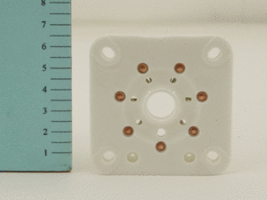

    Ngoài ra chổ nầy còn co bán 7-pin socket cho 6C33C, gia la 80 NTD, khoang 2.5 USD. Tôi sẽ ngờ người mua 1 số, không biết có ai muốn mua không?

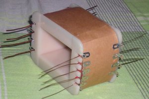

    Bác làm đẹp thật. Giấy dầu đó (Kraf paper) bác nên nhúng vào Vanish trước, đợi khô sẽ dùng thì tốt thì hơn, giấy sẽ không hút hơi ẩm trong không khí.
    Để ngăn cách Sơ cấp và thứ cấp, bác dùng loại tape gì vậy?
    Tape trong hình dưới đây gọi là Mylar Tape, rat mõng (0.025mm) chiu nong 130 độ C, rất tốt.

    Bản thân giấy cách lớp nó có dầu rồi bác ạ .
    Em dùng phim 0.2mm bán ngoài chợ và thêm 1 lớp giấy dầu
    cái này dùng để định vị dây thì tốt đây. không biết giá bao nhiêu ?

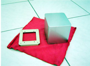

    nếu có điều kiện mà nhập mấy cái hộp biến áp cho anh em mình chơi thì tiện nhỉ ?
    Trông nó Pro hơn, thẩm mỹ hơn .
