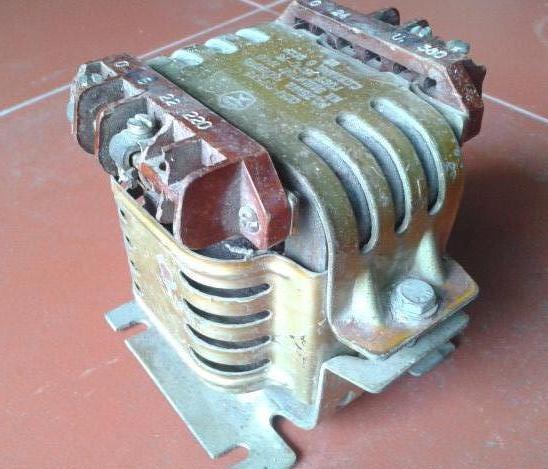

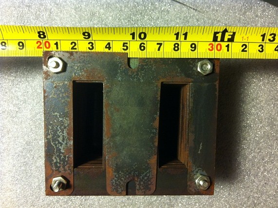

    - Em chào các bác , em mới kiếm đc cái b/áp này(hình) . Vậy các bác cho em hỏi với Fe loại này thì ta dùng hệ số bao nhiêu thì tốt ạ?
  11. tranguyennguyen
    20/4/11
    3.529
    25
    Nếu bác làm amp đèn thì cục này để nguyên dùng khá tốt. Công suất 250 BA, tiết diện 32x50=16 cm2. Bác thử nghiệm luôn bằng cách cuốn 1 cuộn khoảng 10 vòng sẽ biết hệ số vòng / V. Nếu em nhớ không nhầm thì hệ số 40, 2,5 vòng/V, đo được 4 V.
  12. Danganh97
    Danganh97 Advanced Member
    18/4/08
    819
    - Chào bác tranguyennguyen, đúng là em cũng định quấn cục này cho ampli đèn vì là em cũng muốn để nguyên phần vỏ ngoài đó cho nó khác tí ....tránh cái hộp vuông vuông hoặc tròn tròn xem nó ra sao.
    - em cũng vừa đo tiết diện thì đúng là nó có S = 32x50 bác à , vậy là em sẽ làm cục này cho chú chim EL84 pp thay cái cục cũ của nó .

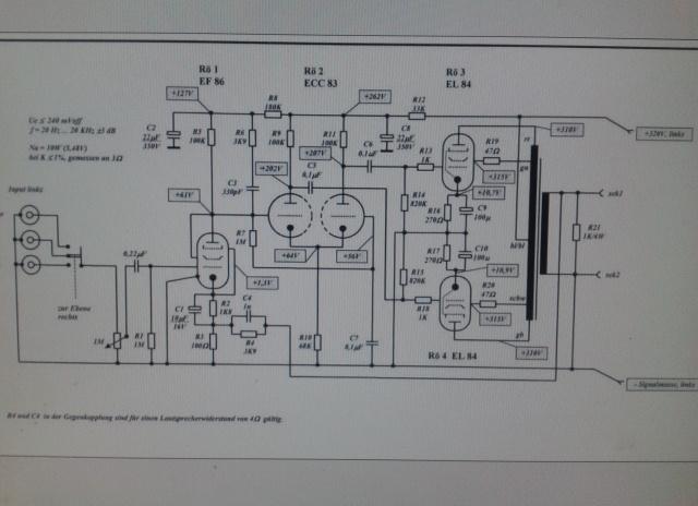

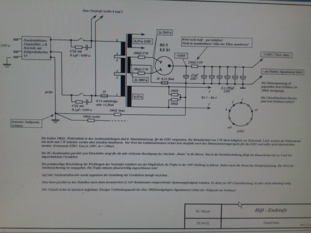

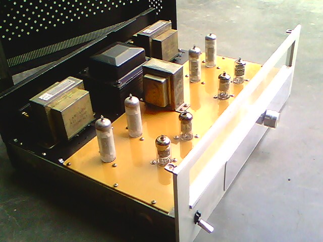

    - em đang dùng cái ampli el84 PP trước em ráp theo cái sđ dưới, do vì cái cục nguồn cũ nó chạy đốt tim cho el84 là 12VDC nên em phải đấu nối tiếp 2 đốt tim đèn el84 với nhau và nữa là trước em nhốt nó vào trong chuồng(sai lầm lớn) lên bây giờ nhân tiện có tí h và cục nguồn đó em dùng vào d/án khác nên em muốn quấn cục này cho nó và em đưa nó hết lên sân thượng luôn thể :) .
    -dưới đây là sđ của cái el84 PP mà em đang dùng, Vậy bác giúp em tính toán cái b/áp nguồn này với nhé.

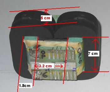

    chụp giúp mình dài rộng cửa sổ lõi thép nhé !
  16. Danganh97
    18/4/08
    819
    - em chưa tháo cuạ nguồn đó nhưng em vừa đo đc nó như này bác à :)

    Thông số như sau
    Sơ cấp - 0- 220V
    Thứ cấp
    300-0-300 : 200mA cuốn CT
    6.3-0-6.3 : 3A cuốn CT
    6.3-0-6.3 : 1A cuốn CT
    Cuốn như sau
    Sơ cấp : Dây 0.6 hoặc 0.65mm - Cuốn 713 vòng - Mua 0.5 Kg dây
    Thứ cấp
    Cao áp 300-0-300 - Cuốn chập đôi - Dây 0.3mm - Cuốn 930 vòng - Mua 0.3kg dây
    Đốt tim 6.3-0-6.3 CT - 3A - Cuốn chập đôi - Dây 1.2mm - Cuốn 20 vòng - Mua 0.1kg dây
    Đốt tim 6.3-0-6.3 CT - 1A - Cuốn chập đôi - Dây 0.65 - Cuốn 20 vòng - Mua 0.1kg
    Tổng thiệt hại mua dây đồng khoảng 240kg :D

    Có 2 điều em hơi lăn tăn:
    - hệ số bác tính 50 cho C core?
    - 300-0-300 V mà bác cuốn chập đôi liệu có an toàn?

    -cái dòng bôi đậm e nghĩ bác chủ nên quấn cách lớp cẩn thận.300v có CT là 600vac rồi đó dòng từ 250mA trở lên là phóng điện cháy nổ như chơi. khi ra trạm hàn 2 đầu nên để khoản cách xa nhau ra .
    -nếu kg tin bác cứ để gần 2 trạm hàn 300-300 với nhau buổi tối đóng điện sẽ thấy sấm sét :lol:

    Vâng, em tính cho an toàn, bác có thể gợi ý hệ số tối ưu hơn cho cục này .
