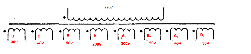

  3. Danganh97
    Danganh97 Advanced Member
    18/4/08
    819
    - Em cám ơn các bác đã góp ý cho em cái b/áp nguồn này.
    - hiện em đang có ý định quấn cái nguồn này giống kiểu quấn b/a nguồn của Nga là cho ra các cuộn dây riêng biệt để tiện cho viêc thay đổi các cấp đ/áp tùy theo các dự án(vì để dễ nghịch ạ :)
    - với các cuộn 6.3V hoặc 5.2V thì em vẫn quấn như bt chỉ có cuộn cao áp thì em quấn chập đôi dây --mỗi đôi dây có 1 đôi đ/áp. em quấn như vậy là để ta dễ thay đổi V hoặc A .
    - Các bác coi giúp em xem nếu quấn như vậy có đc ko? nó có ưu khuyết gì với việc em quấn như trên, và dưới đây là cách em định quấn cho các cuộn cao áp.
  4. rock0em_h_x
    rock0em_h_x Advanced Member
    25/1/11
    2.009
    111
    Hà Tĩnh - Nghệ An
    Quấn đc dư lày thì còn gì bằng, chỉ sợ bác ra dây nhiều quá nên tẩu hỏa thôi.
  5. caoan
    caoan Advanced Member
    21/12/10
    2.782
    Bác làm thế này thì nên quấn theo kiể : 340-320-280-260-240-0-240-260-280-320-340. Không nên quấn chập đôi...
