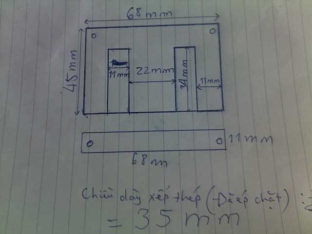

    em có 1 cục biến áp nhật lấy từ đầu video Dùng điện 100-110v cuộn sơ có 440 vòng dây chắc cỡ 0,45 ! bây giờ quấn lại BA in 220v - out 44v thì số vòng như thế nào ạ ???

    lõi BA của em có kích thước như trên ạ ! I out bác tính làm sao cho công suất BA cao mà vẫn không bị nóng quá ạ !

    Bộ lõi thép của bác đưa có công suất khoảng 21W. Như vậy, nếu bác quấn sơ cấp dùng nguồn điện 220V thì bác dùng dây đồng cỡ 0.22mm.
    Theo như cục 'rin' của bác, nhà sản xuất họ lấy hệ số rất thấp 4,4vòng/vôn. Tuy nhiên khi quấn lại bác lấy hệ số cao hơn cho đỡ nóng.

    bộ lõi thế mà chỉ được có 21w ! Em có cục BA của loa sub máy tính nó là 12-0-12 1,4A mà nó nặng có nửa cái này , được 0,6kg còn cục này là 1,1kg !
    Nếu quấn như thế liệu có thừa S cửa sổ ko ạ ?

    Lõi biến áp dùng Fe 22mm, xếp dày 35mm -> diện thích lõi 7,7 cm2. Nếu bác quấn nguồn 220V sơ cấp, thứ cấp 44V dòng 1,4A thì em rằng không đủ cho cả công suất và cửa sổ. Bác nên chọn lõi to hơn cho dễ quấn.

    44V x 1.4A = 61.6W, cái lõi biến áp của bác nhỏ nhắn xinh xắn thế kia em e là không đủ công suất

    vậy thì đi mua lõi về quấn thôi ! Em thấy có chỗ bán BA chỉ có cuộn sơ , mình phải tự quấn cuộn thứ ! Thấy khá to chắc gấp 4 lần lõi của em ! Thấy nó rỉ rỉ ! không biết bao nhiêu ! Hôm bữa đi mua LA4440 thấy n ta bán !

    Nếu bác đi mua lõi thì lấy Fe 2,8cm - xếp dày 5cm cho thoải mái, dễ quấn.

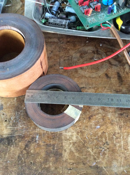

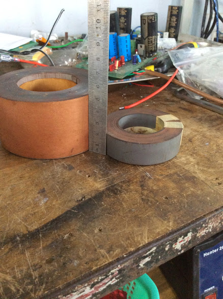

    Em có lõi Double Core này thì tính kiểu gì hả các bác. Đo "xếp dày" thì đo chiều nào ạ ?

    Cục double C core này là OPT sao lại rỡ ra quấn nguồn vậy Tinhrdhmo? :shock:

    Hình chỉ mang tính chất tham khảo cụ ới !
