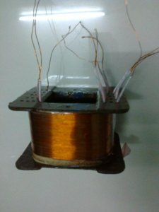

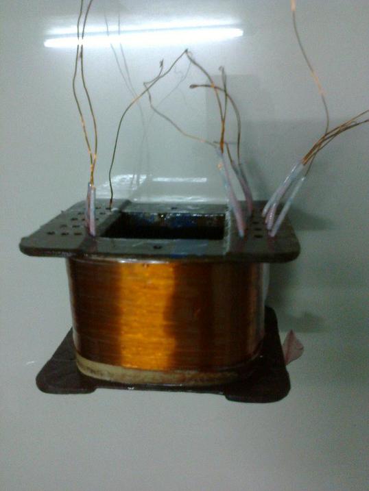

    chả có việc gì làm up anh cái biến áp nguồn em vừa quấn xong....., fe 38, thứ cấp cao áp 420-400-320-300-0-300-320 -400-420em đang đỏ vecni gần nửa chai mà vẫn còn ngấm tiếp.... hic hic

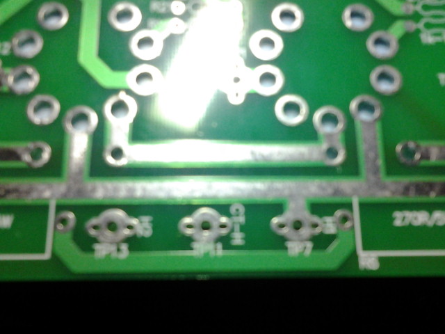

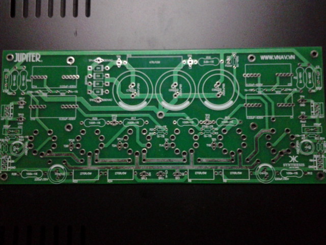

    Em đang làm theo mạch này : (hình)
    Các bác cho em hỏi : trên bo dùng đường đốt tim 6,3v- ct-6,3v(H2-CT-H1) mà nguồn của em chỉ có 2 đường 6,3v . Em dự 2 cách nối sau :
    1. Nối 2 đường 6,3v song song vào H2 và H1 .
    2. Nối 1 đầu cuộn 6,3v thứ nhất vào H2, đầu thứ hai nối trở 100 ohm vào điểm CT . Cuộn 6,3v thứ hai nối 1 đầu vào điểm H1, đầu thứ hai nối trở 100 ohm vào điểm CT .
    Xin các bác tư vấn, hoặc còn cách nào khác cũng xin các bác chỉ giúp em .
  15. caoan
    caoan Advanced Member
    21/12/10
    2.782
    Bạn nối H1, H2 vào 1 đầu 6,3v và 1 đầu nối vào CT, thường thì dạng đèn 12ax7, 12au7 thường nối kiểu thế.....
