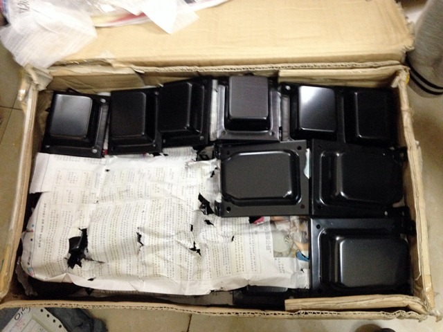

    Em đang tập quay tay tiện mang cả đống này về ốp dần. Dư ít ốp 32 với 28. Bác nào cần ới em nhóe :lol:

    Bác ơi..ở đâu mà nhiều thế..hehe..Em cũng bắt đầu tập quay tay..mà chưa tìm được chỗ mua Fe EI ai biết pm nhe..thanks :D

    bác bán giá bao nhiêu 1 cái bác.
