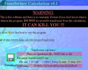

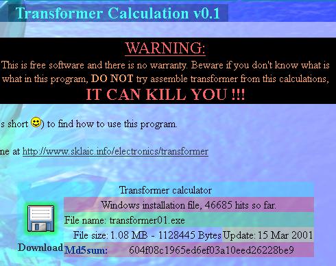

    Bác nào có phần mềm này cho em xin với ạ.Cảm ơn các bác :)
  13. Pilab
    Pilab Advanced Member
    29/1/09
    1.732
    329
    TP ThanhHoa, VietNam

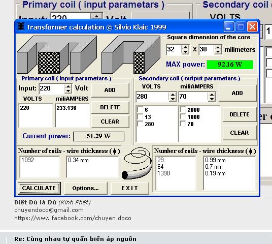

    Bác có thể xem ở đây: http://www.sklaic.info/electronics/transformer/
    Em vẫn thường dùng để tham khảo số liệu, tuy nhiên thực tế thì có khác vì dùng lõi có chất lượng thấp.
    Tính thử

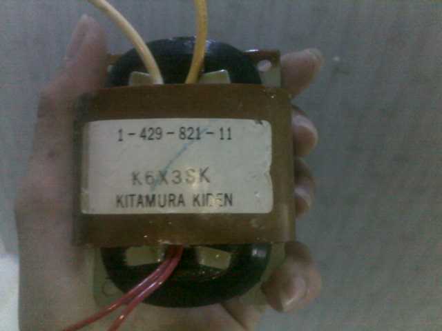

    help ....em vừa mua 1 Biến áp lõi RCore như vầy .. giờ em muốn quấn lại nó để làm nguồn cho pre ... Em cần áp in 220V / 15-0-15V , do lõi này em chưa gặp qua nên không biết đo lõi như thế nào nên các bác cần những thông số gì về lõi ạ ? Em thấy trên khuôn nhựa ghi chữ R 10 ....... Thank các bác .....

    Trời đất, cụ có đủ thông tin trên vỏ rồi, hỏi GS Gồ ra ngay (hang SX katimura kiden, k6s3sk...). Con của cụ chính xác 115-115v/15-0-15v rồi

    Fe R- core cụ ơi, chỉ cần chú ý đấu đúng chiều của hai cuộn thứ thôi. Áp ra sửa được mà.
    Cụ Quảng Bình kiểm tra thử áp vào của nó 120 hay 220 rồi cắm vô nguồn đo áp được nhiêu ahj.
