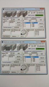

    May quá bác Ngựa cho cái phần mềm em tìm và áp dụng luôn. Nếu mai mà chỉ có khung 36x68 thì em sẽ làm theo cái tính toán này được không ạ.

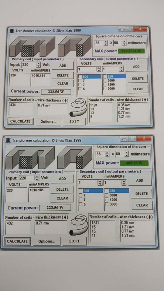

    Bác lẹ thiệt. Cái phần mềm này không tính được số lẻ (không tính được 6.3v thì lấy 7v rồi suy ngược hoặc bớt đi 1 vòng dây)
    Tính toán thủ công nó có cái hay là sẽ hiểu nhiều hơn, thôi thì có thì mình cứ xài [emoji14]
    Cứ vậy mà làm thôi bác. Chúc bác thành công.

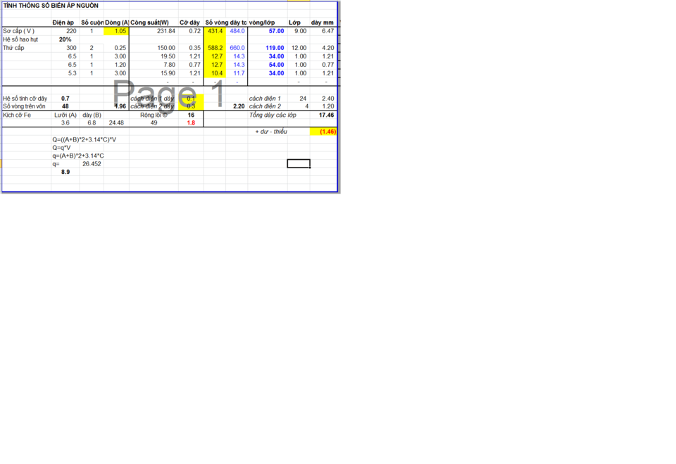

    Cửa sổ của em có 49, không phải 50. Vậy nên cửa sổ lại bị thiếu rồi. hu hu. Em về nhà đây không mẹ con nó mong.

    Ai lại lấy số “49” cơ chứ [emoji51]

    Thôi các bác ạ. Chiều nay em sẽ mang cục FE 36 ra đổi lấy FE 40 dầy 60. Nếu họ đổi cho thì nhờ các bác tính lại giúp. Tuần sau nghỉ em sẽ mua dây.

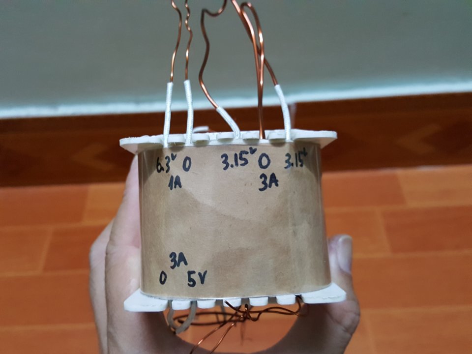

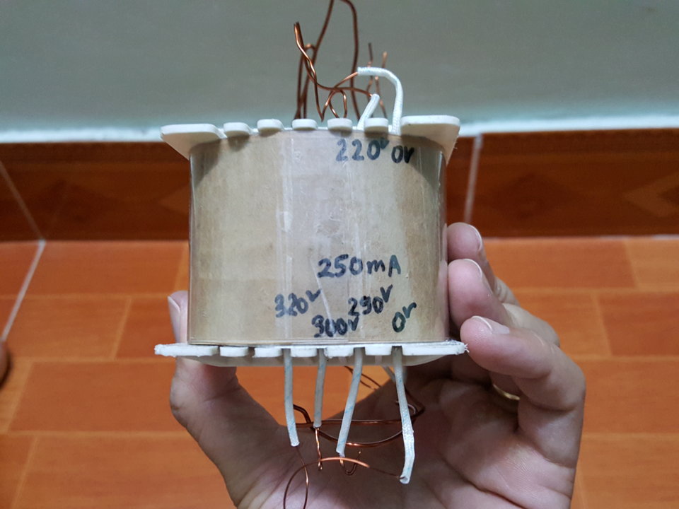

    Mới quấn lại. Không có đối xứng. Vào thép bị thiếu 3 chữ I (do cửa hàng bán) hôm qua đo áp thì có vẻ không ổn lắm bác ạ. Cuộn 3.15-0-3.15 không đạt, áp cao quá. Có 1 bác tư vấn giảm số vòng. Em sẽ thử lại. Em chưa ngâm véc ni. Em đi làm cả tuần, tối có rất ít thời gian để làm, chỉ mong chủ nhật ở nhà.
