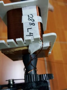

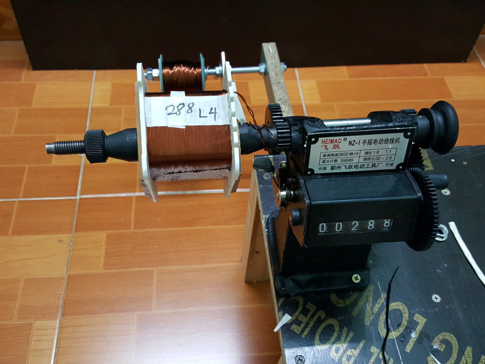

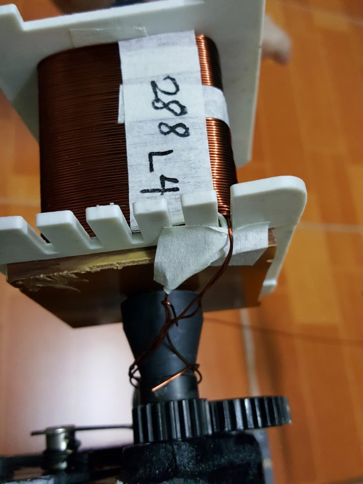

    Em mới quấn được thêm 2 lớp nữa. Có vẻ nan giải lắm ạ. Mua dây thì dây bị đứt giữa chừng, lại phải nối. Em là em xác định làm từ A đến Z ạ. Các bác hỗ trợ về kỹ thuật thế này là tốt lắm rồi, còn bác nào hỗ trợ về mặt linh kiện thì tốt quá ạ.

    Bác lấy tay miết dây cho sát xuống. Thẳng thớm. Sau vài lớp mà thấy không ổn thì cho vào 1 lớp giấy.

    Vâng bác. Có khi em phải lót 1 lớp giấy 0.125 mm.

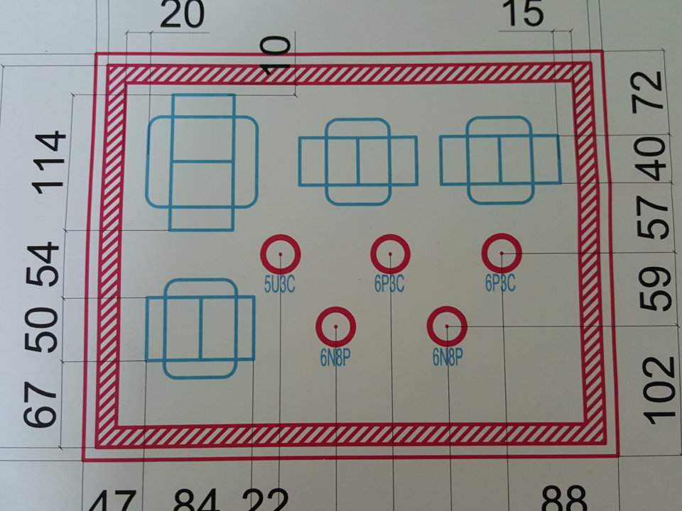

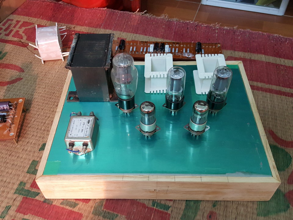

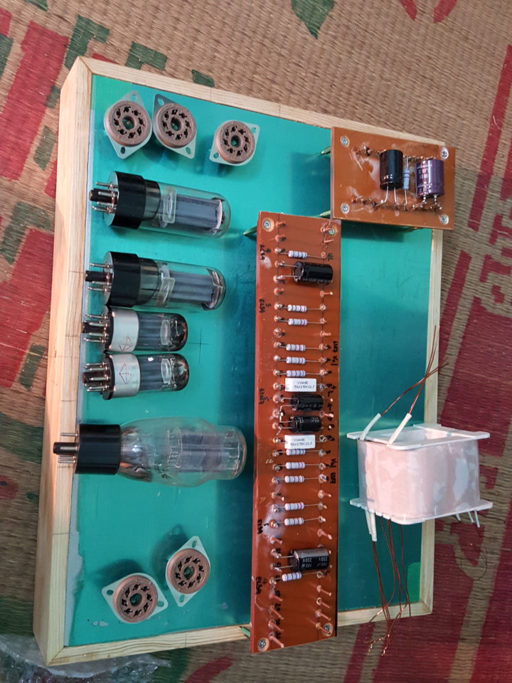

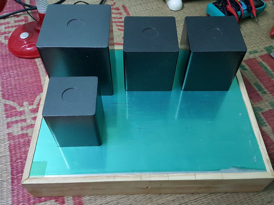

    Tuần vừa rồi em bận quá không có nhiều thời gian. Mới có thêm được ít đồ, post lên đây chỉ mong các bác tư vấn xem cái bố trí linh kiện thế này đã được chưa?

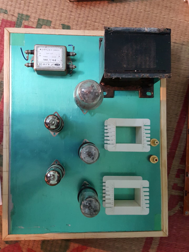

    Nhờ các bác xem giúp em bố trí thế này đã được chưa. Cục FE38 này hiện đang dầy 6cm nhưng em chỉ làm 5cm là đủ công suất rồi.

    Cứ sắp xếp thế nào bác thấy vừa ý, đẹp mắt.
    Nhưng em thấy bác đã lắp tụ trở vào trạm hàn, nhìn vỉ mạch đối xứng theo em thì nếu cục choke nhỏ thì dấu luôn trong chassis, nguồn nằm giữa 2 cục OPT. Đèn bố trí đối xứng thẳng 1 hàng hoặc 2 hàng. Lúc khoan lỗ chân đèn nên khoan đk trên rồi lắp từ dưới lên để che tai đèn trông đẹp hơn.

    Cục choke của em là FE 28 dầy 5cm bác ạ. Thế nên em mới phải bố trí mặt trên.

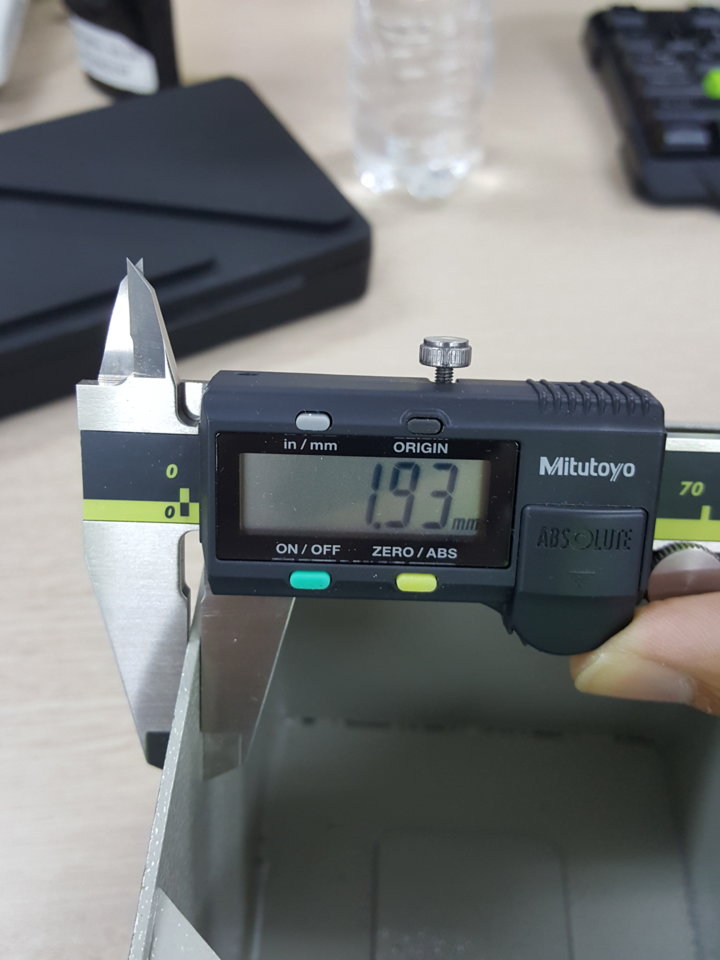

    Bác mua tấm nhôm dày mấy ly và mua ở đâu chỉ dùm em với. Em tính mua mấy tấm về bố trí lại cái amply.

    Em ở Hải Phòng mà. 120k/kg. Nhôm dày 3mm. Bác mua ở đây tiền ship quá trời.

    Như tấm bác mua kích thước bao nhiêu, dầy bao nhiêu và giá bao nhiêu ah.
    Để em tham khảo.

    Tấm này nó là 1.8kg không phù hợp với kích thước của em. Chắc phải 500x450mm dầy 3mm. Mà nếu cắt ra thì chỗ thừa họ không làm được gì. Em mua tấm này 170k/1.8kg. Mua về phải dùng cưa lộng để cắt. Họ bảo dùng máy cắt con chuột cắt nhưng em sợ xước nên tự cắt. Em dán băng dính giấy vào nhôm để tránh xước.

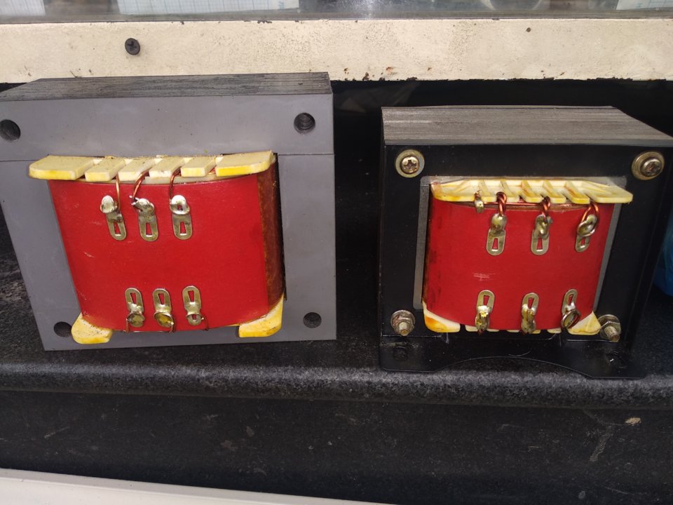

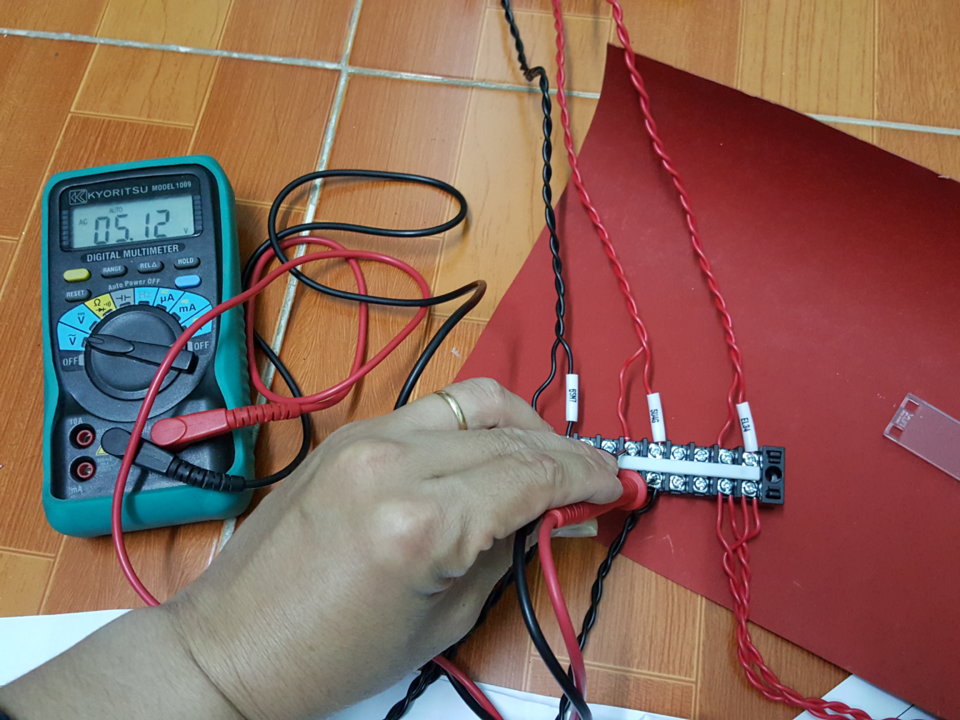

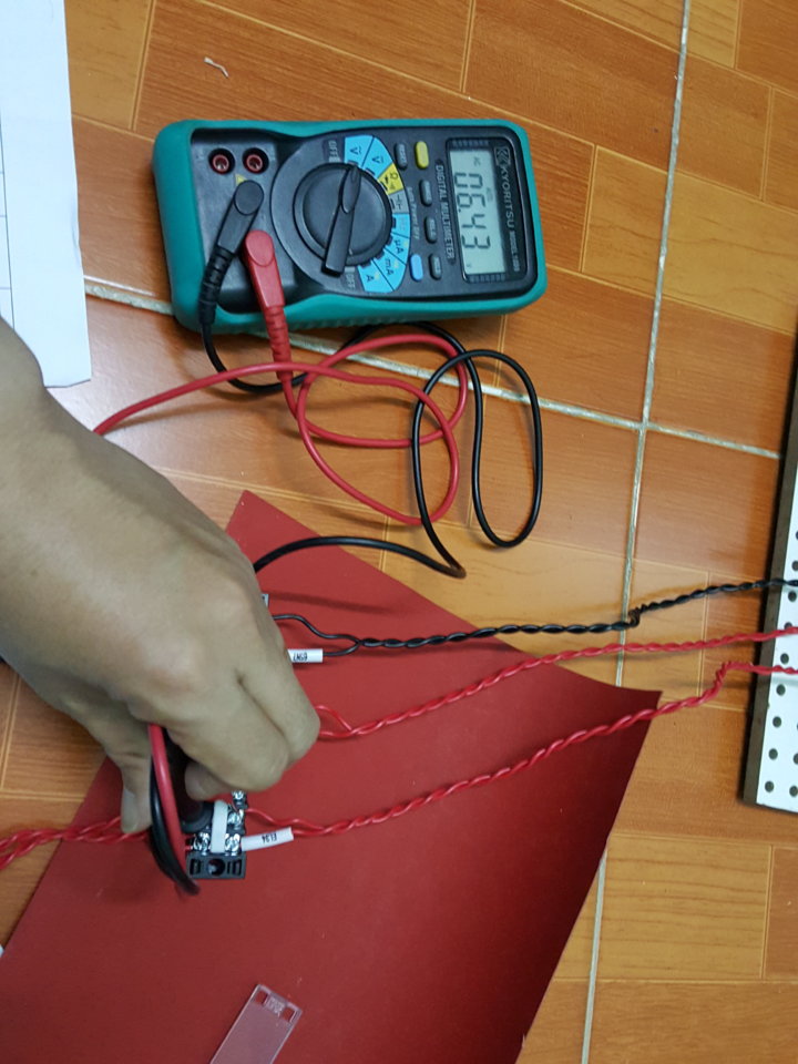

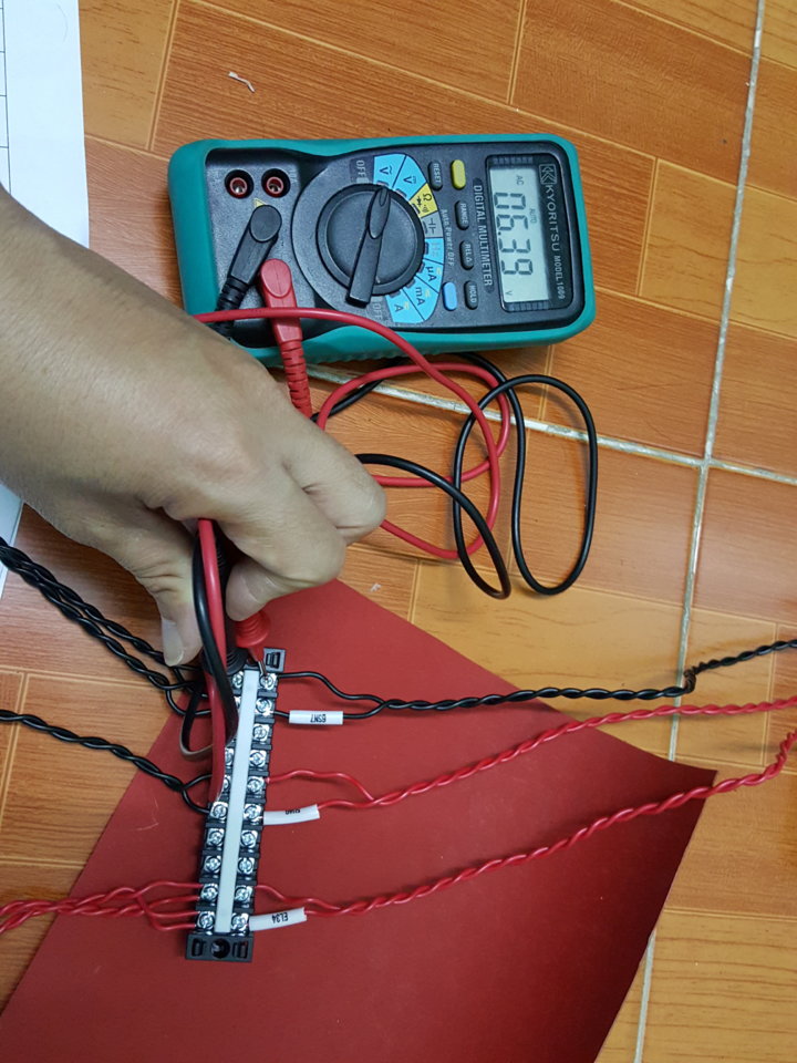

    Biến áp đốt tim và cao áp....

    Phong cách rất pờ rồ...
    Bác không luồn ống gen cho đầu ra dây ah.
    Cụ trái cao áp, cụ phải đốt tim?
    Còn cặp sinh đôi trốn đâu rồi?

    Ui zahh, vậy là có những ngọn nến trong đêm rồi.
    Đốt tim vậy ổn rồi. Bác đo luôn cuộn cao áp coi sao.
