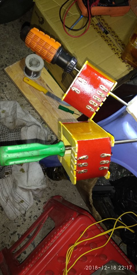

    Đợi khô và vào fe nữa thôi...lên mâm và hàn dây...

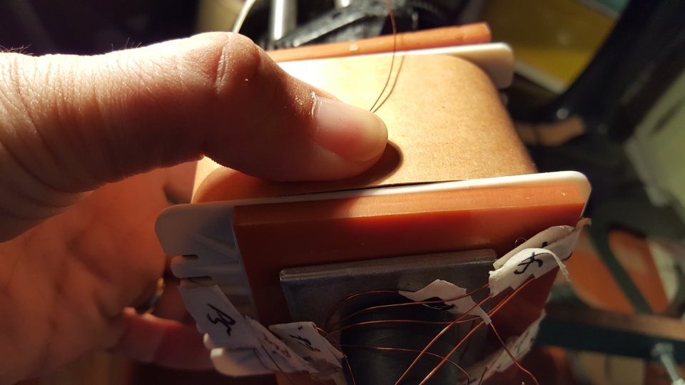

    Sao opt lại nhiều đầu ra thế ạ?

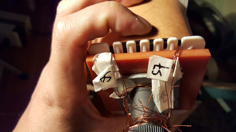

  11. hoangphung
    hoangphung Advanced Member
    2/12/09
    1.687
    537
    1 bên 6 cuộn sơ cấp. Ra dây vậy cho chắc.
    1 bên 4 mối mối cathode. 2 mối 8ohm.
    Quấn opt pp nên nhiều vậy đó.

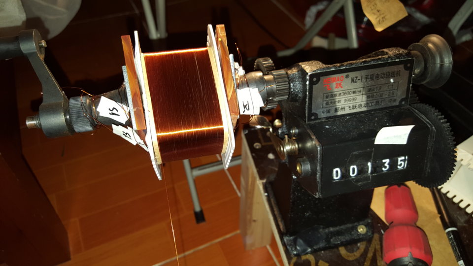

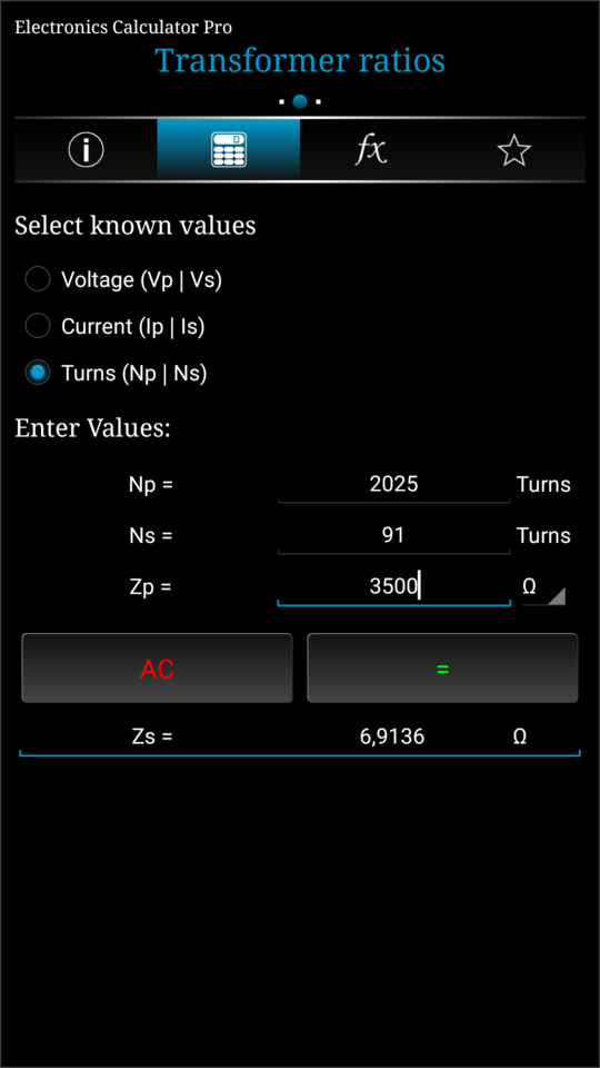

  17. KT2Z
    KT2Z Advanced Member
    21/10/18
    147
    14

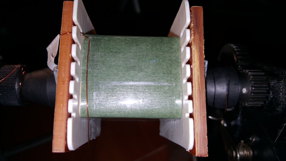

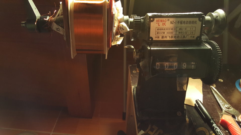

    Mấy hôm rồi em mới quấn được 1 choke, 1 opt: sơ cấp 5 cuộn, mỗi cuộn 3 lớp, mỗi lớp 135 vòng dây 0.25mm. Thứ cấp 4 cuộn, mỗi cuộn 2 lớp, mỗi lớp 91 vòng dây 0.35mm. Hy vọng cuối tuần sẽ xong opt thứ 2.
    nguahoangphonui and hoangphung like this.
  18. nguahoangphonui
    nguahoangphonui Advanced Member
    28/9/17
    2.389
    930
    Bác trừ hao mép nhiều quá. Trở kháng ra chỉ có 7ohm thôi ah. Đấu loa 8ohm được không nhỉ.
  19. KT2Z
    21/10/18
    147
    14
    Em chừa mỗi bên 3mm. 7 ôm chạy được cho cả loa 6 ôm và 8 ôm. Không chạy được thì...tháo ra làm lại thôi ạ.
    hoangphung likes this.

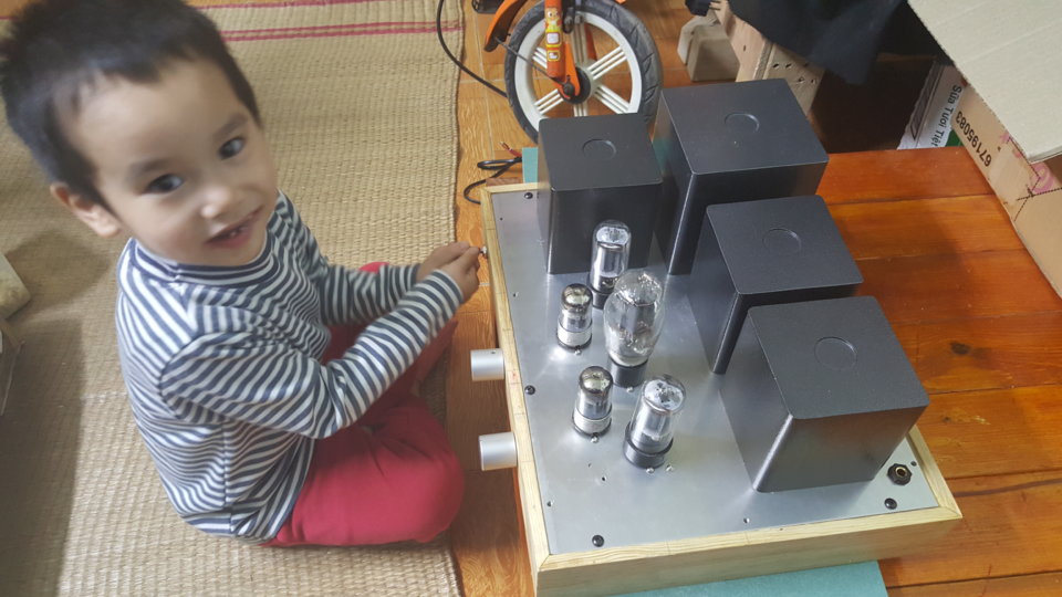

  20. KT2Z
    21/10/18
    147
    14

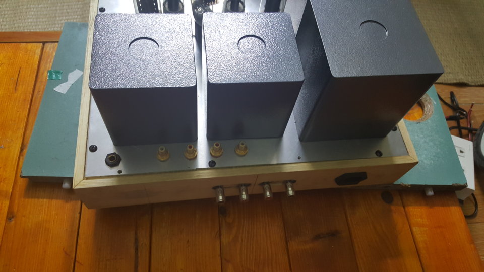

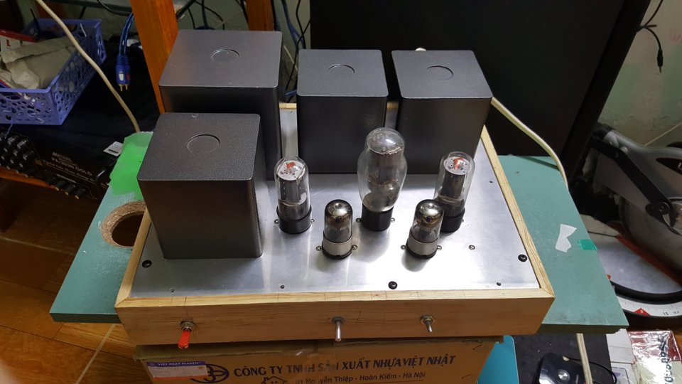

    Xin chào các bác trên diễn đàn VNAV. Sau 3 tháng thực hiện dự án EL34SE cuối cùng hôm nay âm ly của em cũng đã cất tiếng khóc chào đời, không ù xì tẹo nào. Em đang ghép với âm ly JBL KI81. Phải nói là em gặp rất nhiều khó khăn từ lúc bắt đầu làm biến áp nguồn đến opt, nhiều lúc thấy cũng nản vì động vào cái gì là gà mắc tóc cái đấy. Cũng may em đã gặp được 1 cao nhân hỗ trợ động viên giúp đỡ nhiệt tình cùng thức khuya giải quyết vấn đề của em. Cuối cùng thì em cũng có 1 chiếc âm ly đèn 100% đúng nghĩa là DIY. Em cũng xin chân thành cảm ơn các bác đã giúp em tư vấn kỹ thuật để em hoàn thành dự án này.

    IMG_20190122_182336.jpg xin chúc mừng bác gia nhập hội ....dưới hố vôi..:D
    KT2Z likes this.

    Bông đẹp quá bác ơi.
    Bác đang kéo người ta xuống hố vôi đấy chứ [emoji3]

  24. KT2Z
    21/10/18
    147
    14
    Nhà em chưa có loa toàn dải ạ. Ghép tạm. Loa này là loa karaoke 8 ôm. em còn 1 đôi bookshelf 6 ôm, tối về đánh thử xem thế nào.

    930
    Ý em là bác đánh nhầm loa thành amply.
