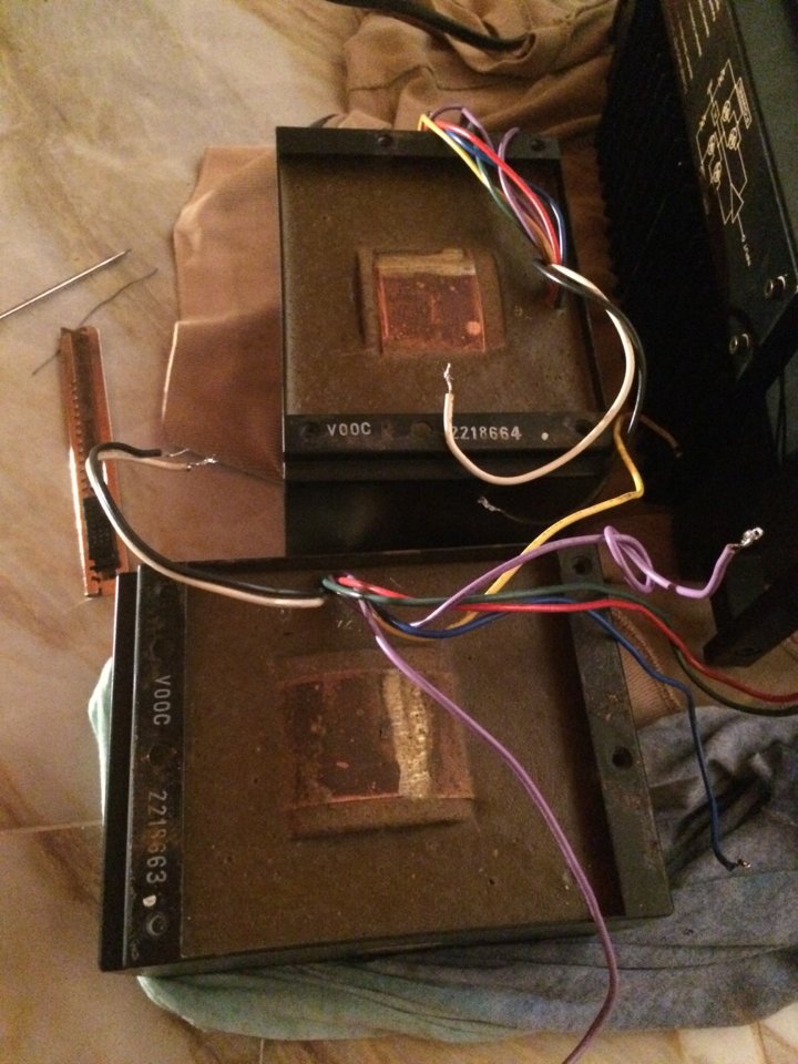

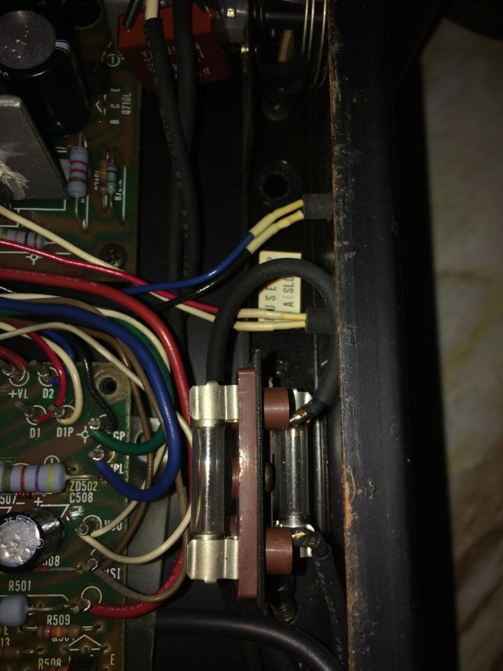

    Các bác giúp e gấp với. Amly nhật monoblock của e. Bị đứt cuộn sơ cấp cả 2 cục luôn. Hai chì bảo vệ bên ngoài của 2 cục thì không đứt. Mà biếp thế này lại đổ keo cứng ngắc. Làm sao để đục ra dc ạ. Với có lẽ nào có chì sơ cấp bên trong đống keo này không ạ. Vì nếu cuộn dây mà đứt thì chì bảo vệ chắc chắn phải đứt chứ ạ, ở đây chì bảo vệ bên ngoài vẫn ok. E cảm ơn
  14. quarry
    quarry Advanced Member
    21/12/13
    53
    Chì ngoài vẫn ok đây ạ.
  15. nguyenha7940
    nguyenha7940 Advanced Member
    5/12/12
    4.304
    1.386
    Đống Đa,Hà Nội,sdt 0362353228
    Mấy đồ này thường ngoài cái cầu chì bên ngoài thì giữa các cuộn dây người ta hay bố trí thêm cái cầu chì nhiệt. Nó hoạt động theo nguyên tắc quá nhiệt thì nó sẽ bị đứt... Và bạn nói biến áp của bạn bị vậy nhiều khả năng do cái cầu chì nhiệt kia đã đứt gây ra.
    Tìm kỹ xem dây nào của biến áp nối với cầu chì nhiệt đó thì bỏ nó đi hy vọng sẽ dùng tiếp được tiếp nhưng lúc này mất tác dụng bảo vệ quá nhiệt bạn nhé...

    Bác kiểm tra kĩ bằng đồng hồ. Đo thông mạch xem lại cho chắc chắn.
    Đục ra thì được mà cái cục nguồn nó cũng ít nguyên vẹn.
    Thường thì đã đổ keo thì bên trong kg có cầu chì nhiệt.
    Bác kiếm thợ diy nào đục ra quấn lại vây.
    Kg thì để dành 2 cục đó. Quấn 2 cục khác bỏ vào.. quấn luôn 220v cho tiện.
    quarry likes this.

    Cái này bác bị giống e rồi
    Biến áp của nhật nó có con trở nhiệt ở trong bác à chắc con đó đứt rồi.bác kiếm cái tô vít dẹt đục thật khéo ít một chỗ đầu dây nguồn vào biến áp đến lúc nó hở mấy đầu dây thì bác hàn lại dây là đc.
    quarry likes this.

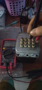

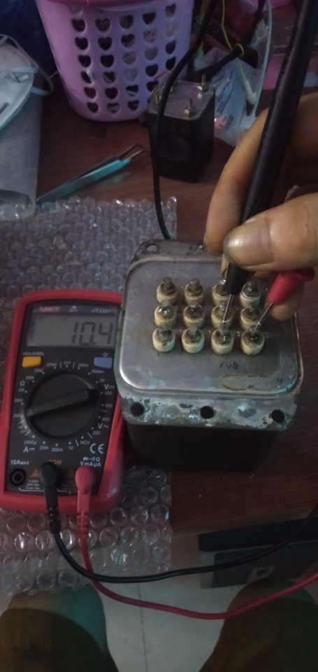

  19. vbquyet
    vbquyet Approved Member
    6/6/11
    48
    Thank bác Dương Vĩnh Phú, em cũng đang bị một em như vậy. Nó chập trờn lúc được lúc ko. Vỏ sắt thế này chắc đục không nổi. Hichic
    Duong Vinh Phu likes this.
  20. Duong Vinh Phu
    Duong Vinh Phu Advanced Member
    8/5/13
    160
    189
    E này làm còn rễ hơn chỉ bẩn chút thôi
    Bác lấy đèn khò, khò cho chảy thiếc ra rút đầu chân để hàn nào chập chờn kt xem nó có đứt ko.
    vbquyet likes this.

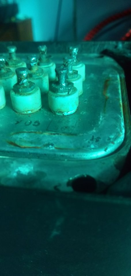

  21. vbquyet
    6/6/11
    48
    Khò nhiệt thì e có. Chân ra bọc sứ bác ạ Khò mỗi chân chập trờn rồi rút lên thôi ạ. Rút lên em sợ lỗ bé ko moi đc dây ra. Em thấy sát viền ngoài được hàn bằng thiếc nên em định khò ngoài viền rồi rút cả cụm lên. Em chưa biết bên trong là dầu hay đổ keo nên chưa dám làm. Ko biết khò nhiệt có ảnh hưởng đến lớp emay của dây ko ạ?
  22. Duong Vinh Phu
    8/5/13
    160
    189
    Dùng khò nhiệt đó bác,bác muốn tháo cả cái lắp thì phải nhấc từng cái chân hàn ra trc rồi mới tháo cái lắp ra ko thì tháo sao đc.ở trong nó là nhựa đường đấy bác à
    vbquyet likes this.
  23. vbquyet
    6/6/11
    48
    Vâng, em hiểu rồi ạ, thank bác nhiều ạ
