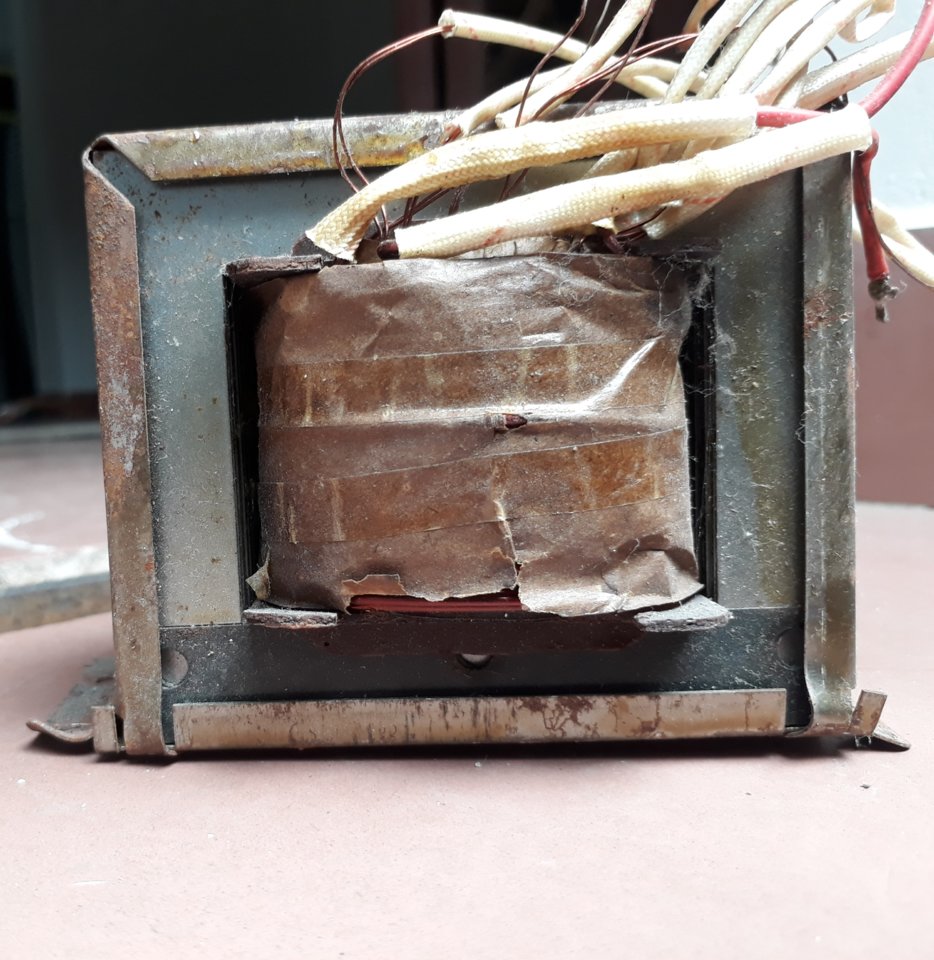

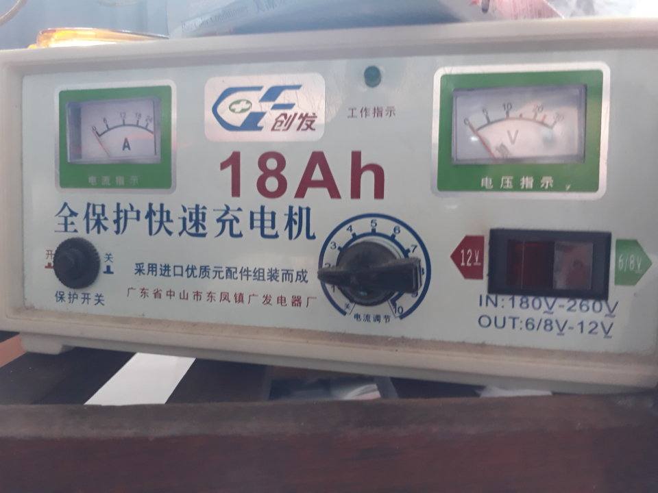

    Em có máy nạp acquy 220v 6/12v 18A trung quốc không dùng
    , đã tháo biến thế ra để chế nguồn vào mạch âm ly tda 7468. Em thấy biến áp có 11 đầu dây vào ở cuộn sơ cấp, và có 3 đầu dây ra ở cuộn thứ cấp. Em đã biết người ta thiết kế nhiều đầu dây ở cuộn sơ cấp nhằm tinh chỉnh số vôn ở đầu ra để chỉnh dòng nạp acquy. Theo mọi người em muốn biến áp ra khoảng 22v thì quấn thêm vòng dây vào sơ cấp hay tháo bớt ở cuộn thứ cấp?

    Bác phải dỡ thứ cấp quấn lại, quan trọng là 22v bác lấy dòng bao nhiêu xem có nên quấn lại không

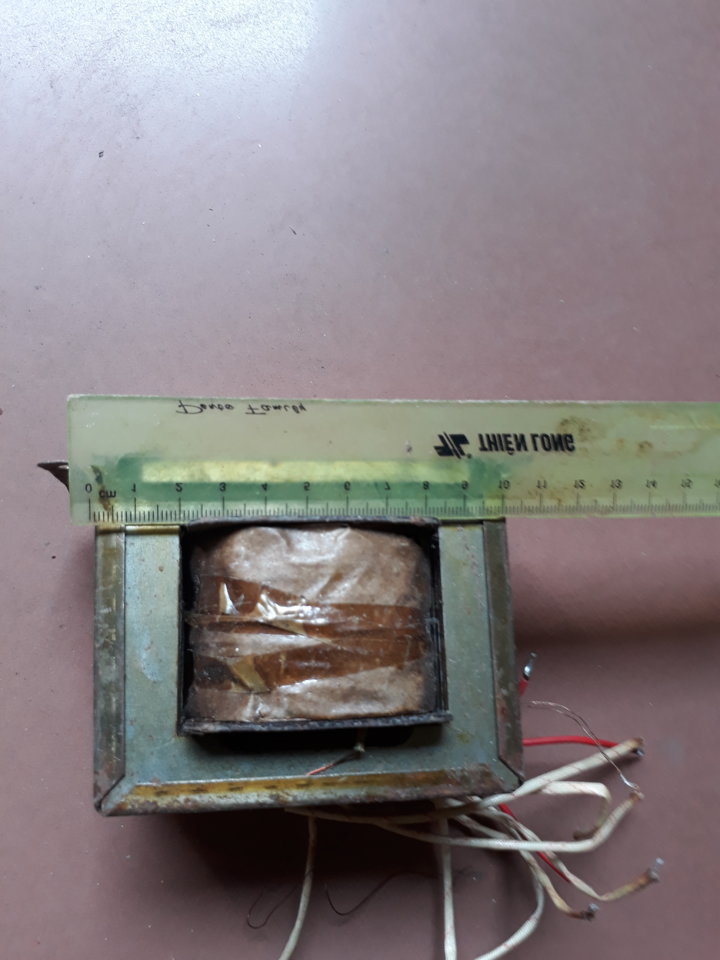

    Em cảm ơn bác, biến áp có thông số là input 220v output 12v 18A, tính công suất làm việc như sau ạ :12x18=216w. Mạch TDA 7468 của em chạy DC 12-32v output 2x100w. Em lấy 1.4 nhân với điện áp ra của biến áp để tính von sau khi nắn dòng ra điện DC như sau: 22v x1.4 = 31,68v. Em lấy công suất của mạch TDA là 200w thì dòng cần là
    200w : 31,68= 6.3 A. Bác xem hộ em nếu em quấn thêm thứ cấp rồi hàn nối tiếp vào có khả thi không vì sợ lõi Fe không đủ chỗ. Dây đồng ở thứ cấp em không biết tiết diện bao nhiêu nhưng khá là to em đoán khoản 0.5 mm2

    Theo hình bác chụp thì biến áp có vẻ nhỏ, để dòng 6A bác kiếm biến áp khác

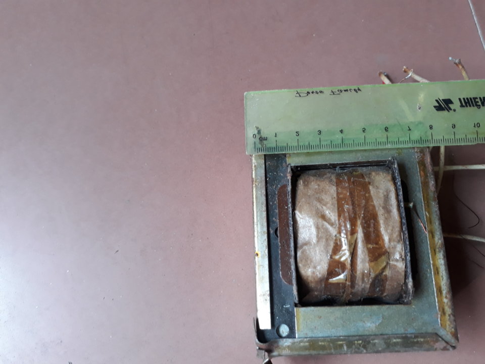

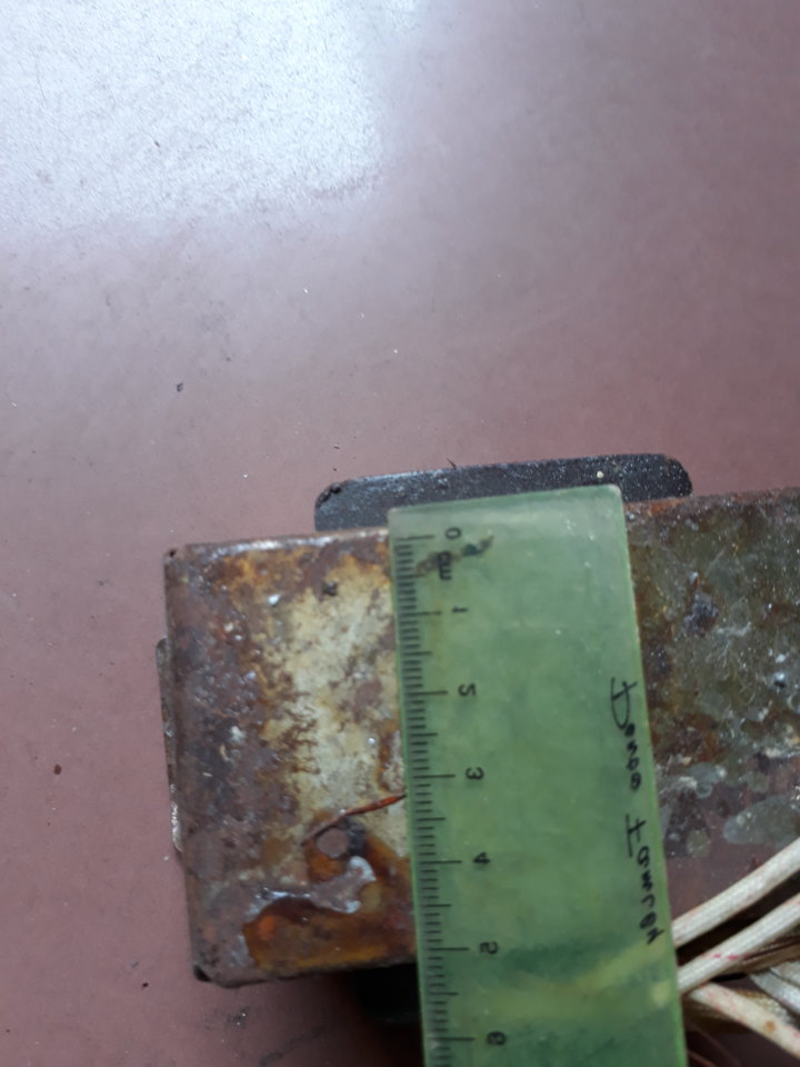

    Em cân khoảng hơn 2kg kích thước 10x8x5 cm

    Tận dụng cũng được bác, em thì mua cái biến áp của bộ lưu điện ups 24V có sẵn không phải chế cháo gì cả

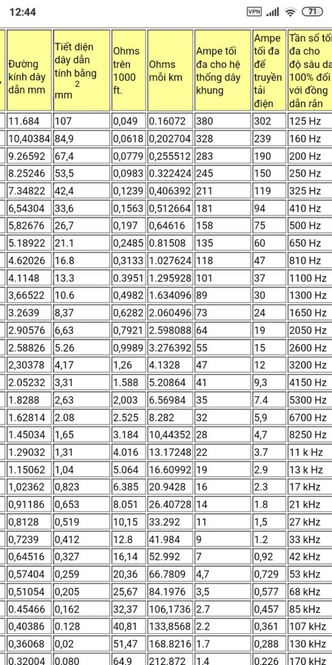

    Bác nào có file "chon day" bảng tra dòng theo tiết diện dây up lại cho em xin với. Em tìm mấy chục trang không thấy

    Bác tham khảo nhé.

    Bác cho em xin nốt cái đoạn phía dây nhỏ ấy bác. Xuống đến dây 0,08mm
