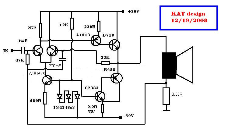

    đây là cái mạch đó.em cũng tham gia bên đó mottj thời gian nhưng giờ ủng hộ vnav hơn.các bác xem thế nào nếu dễ triển khai thì mọi để mọi người làm.
  7. garbolino
    garbolino Advanced Member
    28/3/07
    6.862
    ZVL Skalica
    Mạch này lúc trước có 1 bác đưa lên, một số người đã làm, nói chung cũng chỉ là để làm quen với DIY và chủ yếu là .... tập cầm mỏ hàn.

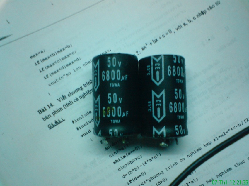

    Nếu bác kiếm được khoảng 5 con tụ 2200uF/50V thì nối song song lại, như vậy là có bo nguồn loại tốt rồi, nhiều khi còn tốt hơn nhiều dùng một tụ có giá trị lớn bác à.
  18. thuanblack
    thuanblack Advanced Member
    19/4/10
    483
    Để tối nay em về xem còn con nào không, nếu còn em sẽ pm để bác gửi lại địa chỉ cho em
  19. long_thumb
    long_thumb Approved Member
    1/1/12
    Thái nguyên
    Bác thử dùng phần mềm convert ảnh ra kích thước nhỏ hơn xem sao. còn vụ tụ thì bác nên tìm ở mấy hàng đồng nát thì hay hơn. Tụ lọc nguồn nên không hất thiết phải 10000Uf đâu.

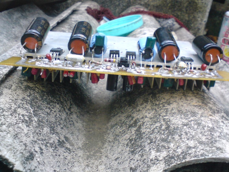

    chờ mãi không thấy bác chu Topic đăng kết quả thành ra em cũng ngại(Tính em hay xấu hổ lắm! :cry: :cry: :cry: ) Nay có bác cang1987 đứng lên phất cờ em cũng hưởng ứng theo luôn. Mạch của em dùng Lm1875
  23. long_thumb
    1/1/12

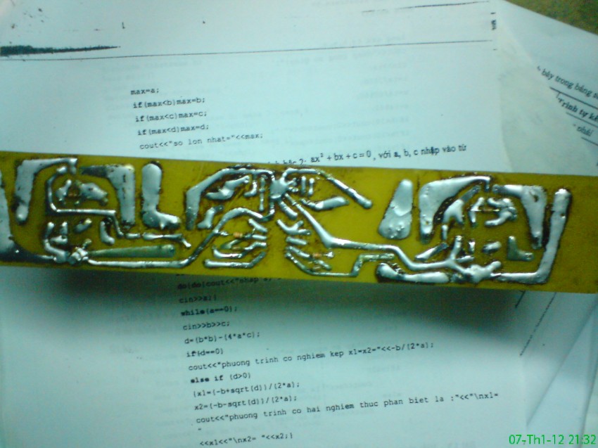

    Thái nguyên
    Đây là mạch đã hoàn thiện ạ. Con Ic này công suất bé nhưng tiếng Bass và Treble nghe hay hơn TDA7294. mid thì thua xa.

    em bái phục bác luôn nghen, làm cái board vẽ bằng tay luôn, kinh khủng thiệt
