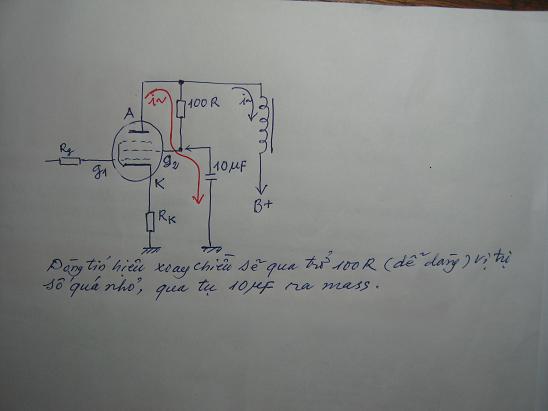

    Cái dòng mầu đỏ :(
    Thêm nữa : những dòng bác viết về tụ bypass là không chính xác đâu !

    có ai giải thích dùm mình hiện tượng trên ?

    Em chỉ xin 1 dòng màu đậm này thôi - Dòng âm tần có còn được bao nhiêu để ra biến áp loa rồi ra loa các bác ? :lol:
    Trên hình minh họa dòng đỏ là đường tín hiệu rẽ nhánh qua tụ 10uf ra mas.

    hình trên là đèn chạy 5 cực, nối mass cho lưới G2 bằng 1 tụ là chuyện bình thường và nên làm. khi mắc 3 cực, thì G2 với anode xem như là 1, vì thế khi nối mass cho anode bằng 1 tụ thì tín hiệu sẽ bị thoát qua tụ này rất rất nhiều.
    em chờ xem hình của bác về vị trí mắc con tụ 1uf 2kv vào B++ .

    Là do nguồn của bác chưa phẳng và/hoặc chưa "sạch", chất lượng tụ lọc chưa tốt :wink:
    Cái này bác nên xem lại một chút, vì ý kiến này đang đi ngược lại so với lý thuyết lẫn thực tiễn từ trước đến giờ trong các mạch nguồn dùng trong Audio :D
    Tại lưới G2 có tín hiệu, nếu nối tụ từ G2 qua tụ xuống mass coi như ta đã dẫn tín hiệu AC (của cả Anode qua trở 100ohm) qua tụ xuống mass, điều này làm giảm hoặc méo hoặc làm mất hẳn tín hiệu ra phía OPT tùy thuộc giá trị của tụ. Trong mạch của bác EL84 đang chạy chế độ 5 cực, việc dùng tụ lọc cho G2 là chuyện bình thường như các mạch khác vẫn làm :wink:

    Bên trên bác ấy có viết là "Nếu đấu 3 cực, vị trí con trở 100ohm nối từ anod xuống G2 phải có 1 tụ dập dưới 10uF. Nối tụ này từ G2 xuống mát. " :D
