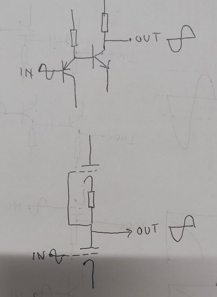

    Nhiều cụ hay có kinh nghiệm thường nói sò thì tiếng ấm, fet thì tiếng sáng. Có cơ sở hết. Mosfet hàm truyền bậc 3 nếu khai thác dòng lớn. Nhiều hài lẻ hơn sò. Hình trên là Fet dưới là sò bjt. Ko phải là tất cả, còn nhiều yếu tố kết quả có thể khác.
